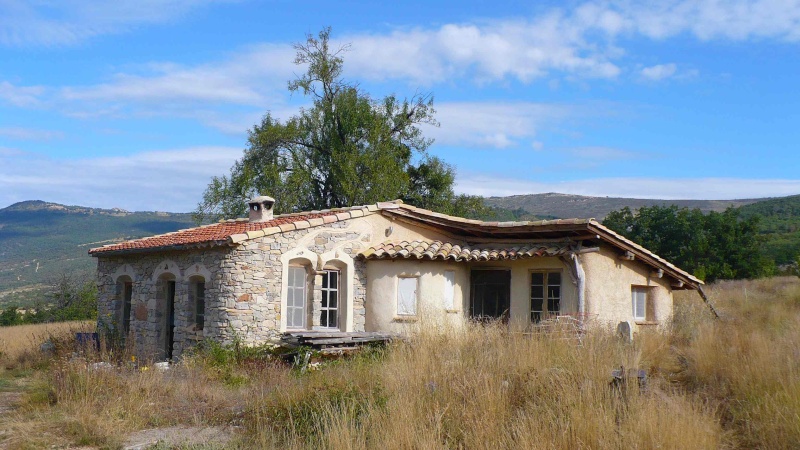

Cela confirme ce que je répète souvent, le vide sanitaire est une hérésie bioclimatique et pourtant la plupart des maisons de "constructeurs" sont faites comme ça en dépit du bon sens mais avec un surcoût non négligeable la plupart du temps, ceci expliquant sûrement cela
Édit:
Punaise, je viens de faire un tour sur le site des Compaillons (ça faisait longtemps) et je suis tombé par hasard (pas tout à fait) sur des photos d'une maison que Lolus reconnaîtra...
Voila ce qu'on peut faire avec 7500€ (non il ne manque pas de zéros !!!), des matériaux locaux, du savoir faire et beaucoup d'huile de coude... moi je dis chapeau
Édit:

effectivement je pense que dans certain cas comme citer ci dessus (nape d'eau ou argile gonflante c'est pas adapter) mais dans 90%des autres cas on pourrai très bien avoir des sols sur terre plein alors que finalement en neuf ca se fait plus rarement du moins du coté des promoteurs.... la connerie humaine je dirai .... le fric aussi peu être
Sinon patrick07 effectivement c'est la photo de la maison de mon pere par contre je précise qu'elle n'est toujours pas finie dedans c'est toujours le bronx, le chantier avec un confort spartiate. il n'a pas prix le temps de la finir et a mon goût ils y a quelques erreur comme d'avoir utiliser des menuiseries de recup pourrie plein de courant d'air ou une dalle non isolée etc.... enfin c'est ce que je pense avec plus de recul.
Avec un budget doublé (15000euro) je pense qu'elle pourrai être super bien fini avec tjr le meme charme . Peu etre un jour..... Sinon mon chantier se trouve 50 mètre derrière celle la... Mais ça c'est sur quand on me dit construire ça coûte cher je rigole un peu des fois.... suffit d'utiliser du local et d'avoir le temps devant soit et de bien choisir des solution pertinente simple et économique. Perso Je part sur un budget d'environ 40000/50000 euro pour 180m2 BBC meublé chauffer par PSD. on verra si je tien le budget ....

Bonsoir Lolus,
C'est super à 25 ans d'avoir des projets plein la tête et d'avoir les moyens, pas nécessairement financiers, de les réaliser.
Si tu as besoin d'un coup de main ou d'un avis, n'hésites pas, les Baronnies ne sont pas si loin de chez moi...
