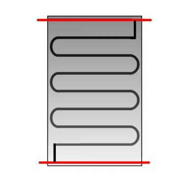

[quote="thermitch"]Pour être sûr d'avoir bien compris, d'après ta description ça donnerait quelque chose comme ça [/quote]
C'est ezaquètement ça !!! A cette adresse, il y a des téléchargements possibles :
http://www.saunierduval.fr/produits/cha ... ioconcept/
J'en avais parlé là: http://forum.apper-solaire.org/viewtopi ... highlight=

[quote="ramses"]
D'accord avec toi Remi, si les collecteurs sont rikiki ! mais si la section est suffisant, aucun probleme !
Attention, je parle de capteur monté vraiment en série. on rentre en bas, on sort par en haut, on revient sur le suivant collecteur bas et ainsi de suite.
La dimension du collecteur ne rentre pas en ligne de compte dans cette configuration. 80 ml de tube pour x débit.
- ramses
- Messages : 2668
OK ! ton commentaire ne concernait pas le dessin de Thermitch qui lui montre tres bien la mise en parallele grace aux collecteurs haut et bas!
Pour la mise en serie, comme dis sur l'autre post, les systemes travaillent en Low Flow afin justement de limiter les pertes en charge par diminution de debit.
