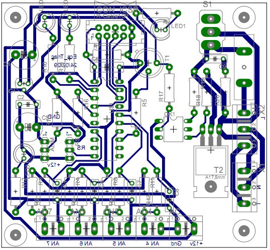

Un p'tit exemple sans prétention d'un circuit: 4 entrées tempé et une sortie 220V on/off (oui oui, la sortie LCD est dessus :-) ):

Pour mon installation, je suis en train de concevoir une carte d'interface qui comporte 24 sorties 220V (via bus I2C), 4 ou 8 relais, 3 entrées PT1000, 1 entrée solarimètre (merci a Ramses) , 3 entrées pour débitmètres et un bus 1 wire pour des sondes DS18B20 en nombre voulus.
Un écran LCD 4X20 et un clavier 6 touches
C'est un ATméga 32 (choisi pour sa quantité de mémoire) qui gère l'ensemble. Son rôle est, uniquement, de gérer les entrées sorties, mesure de température et de débits en fonction d'un message RS232.
Il fait donc des tâches élémentaires et sa programmation devrait être universelle et valable pour tous.
Cette carte devrait permettre beaucoup (trop) de possibilités pour la plupart des installations. (sauf pour mon cas, il faudra deux cartes...).
Si la carte offre trop de possibilités, il suffit de ne pas câbler ce dont on a pas besoin.
La carte sera double face (c'est inévitable) avec des trous métallisés.
Une fois bien au point, je pourrais vous offrir les shémas mais la carte devra être fabriquée et montée. Pour une question de place, il y a quelques composants cms mais soudable a la main.
