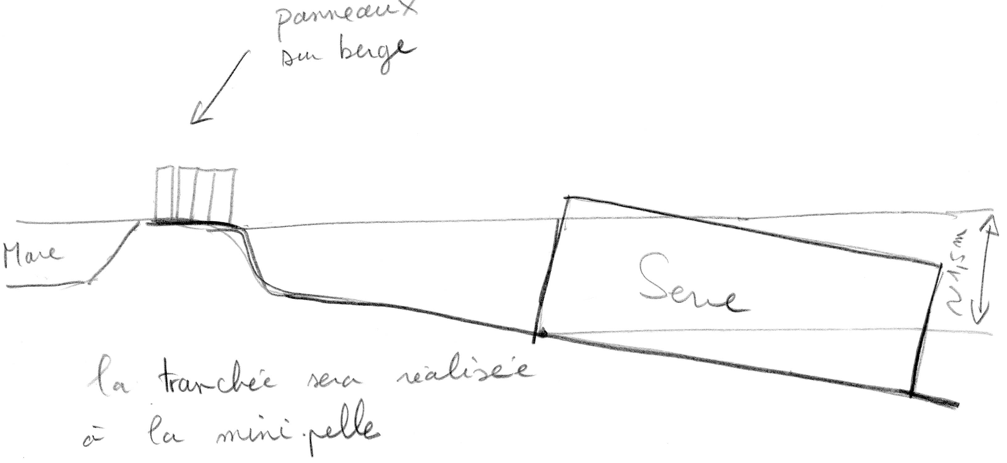

aujourd'hui je veux interroger les savants du drain back:
le projet est décrit ici:
http://www.apper-solaire.org/Pages/Asso ... /index.pdf
la serre est très légèrement descendante vers l'est
les capteurs seront au-dessus, comme montré sur la photo.
il gèle à -20 l'hiver
voilà
j'attends vos conseils avisés
voilà

Hors de blague : as-tu la possibilité d'enterrer un réserve dans la serre (hors gel) pour être sur de vider les capteurs. Guy aura peut-être une solution. Je comprends que vous n'ayez pas envie de mettre du glycol dans des cultures bio.

"enterrer" la reserve a ete la premiere chose qui m'est venue a l'esprit pour "rouler" en drain back... Mais, des que l'on voit ce qu'il y a en fond sur la photo, y a mechamment interet a sonder avant de "donner du godet" sans quoi vous risquez de devoir passer a la dynamite !

Ok, un avis...
J'imagine une grosse réserve genre "à eau morte", fermée ou pas, en rapport avec le nombre de capteurs, enterrée isolée, géothermie ?..
1/. les capteurs, un peu au dessus, avec les pentes qu'il faut, un circul plus bas que le niveau de la cuve,pour ne pas désamorcer, envoie l'eau dans les capteurs, retour et déverse dans la cuve, en haut, (à l'air libre) .
Ce qui permet à l'air de rejoindre les panneaux à l'arret du circul, et de les vider.
2/. Un serpentin dans la cuve, là il faut une autre réserve basse du volume necessaire pour recevoir et piéger l'air des capteurs.
(j'opterais pour le 1/ plus simple.)
Aller et retour du sol chauffant, 2 tuyaux plongeants dans la cuve avec prise d'eau en haut, retour plus bas, un circul, une fois bien purjés (avec une pompe de jardin), ça permet de "chauffer "la nuit.
Reste le "trou", effectivement en cas de rocher....!!
Bon, c'est bien de tenir les pieds au chaud, mais le gel se fait surtout au dessus, l'aérien est bien ce qui risque le plus, et l'idée de François est essentielle, pour moi...Un peu d'air chaud, c'est bien tout le problème des serres.
Bon courage, Cdlt.
Guy.
Oupsss, pas d'Edf, ça complique...Tu connais le chantier pour avoir un circul autonome...12 vlt, batteries, recharge voltaïque...Quel chantier..
Un simple poèle à bois peut être ?

- ametpierre
- Messages : 1648
merci guy de t'y coller
le site est isolé 3km du reseau edf
si je pose le pb c'est que je veux mettre au vert un max de parametres pour que l'install marche du premier cp
patrick s'occupe de la regule et de l'alim, c'est énorme
il ne s'agit pas pour moi de faire des multiples aller retour pour depanner ou mettre au point
on passe un WE, on pose et c'est tt
je vous demande de me proposer une schéma le plus simple et efficace possible
Ds mon idée, j'étais plutot parti pour mettre 10/15 l de reserve ds un bidon plastique juste sous les capteurs et le circulateur ds la serre avec la regule
j'ai bon ?
j'ai bon ?

Le challenge est intéressant : auto-vidange, sans réseau, simple...et économique ?
1- Une réserve au pieds des panneaux ( pour une moindre puissance de pompe de remplissage).
- Enterrée et bien isolée ( c'est évident !)
2 -Pas de réseau edf ? un circulateur 12/24v en bas de la serre (pour la charge)directement alimenté par PV.
Éventuellement une régul : pas bien le minisun ?
3 -Simple : pas de ballon tampon ni échangeur : c'est la terre qui sert de stockage avec un réseau de tubes suffisamment profond pour le déphasage journalier.Je ne pense pas qu'il y aurait une grosse différence de t° de la terre entre le jour et la nuit, même si elle n'est chauffée que le jour.
Si le réseau de tube ne peut pas être suffisamment enterré, le tampon+ échangeur seraient alors nécessaires avec circulation de nuit + batterie...mais ça complique et c'est plus cher!
Tout cela n'étant que mon avis de ....débutant solaire.
