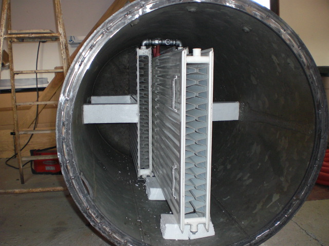

merci pour les explications mais a t' on avis les tubes sur le haut de la cuve , il font combien de longueur?
dans le forum je n'est pas vue une installation en auto construction de ce type
pour la cuve je compte la decouper et travailler l'interieur
Modifié en dernier par tornado le ven. oct. 22, 2010 21:51 pm, modifié 2 fois.
- Besson François
- Messages : 1182
- Localisation : Echalas(69)

Tu verras, du reste, que sur la 560L, le serpentin commence a plat dans le fond de cuve (pour que l'eau soit préchauffée et bien refroidir le fond de cuve) puis l'eau va dans le haut de cuve (suite de l'échangeur) puis elle va récolter les derniers degrés au sommet de la cuve.
Note que dans le modèle de base (la 560), il n'y avait que l'échangeur dans le haut de cuve et c'était déjà pas mal (en fait, tout n'est qu'une question de débit du sanitaire).
Sinon, l'idée de François est séduisante. Par contre, bien choisir la matière des radiateurs car l'eau sanitaire est oxygénée et si les radiateurs sont en acier, il y a risque de corrosion. (a moins qu'il ne parle du réchauffage des cuves (échangeur solaire) et non du sanitaire)
A choisir, je préférerais un échangeur a plaque extérieur (tôles en inox) même si ca demande un circulateur supplémentaire... (a voir).
Je sais que Ramses a calculé un échangeur sanitaire à chauffage direct (type consolar). Il y a des posts qui en parlent.
Mais je ne sais pas ou il en est dans la réalisation.
Amitiés
Amitiés

Bonsoir a tous
Petite precision , le "radiateur echangeur" ne reçoit pas l efs , mais serre a recharger un ballon esc equipé lui aussi d un echangeur
Modifié en dernier par Besson François le sam. oct. 23, 2010 22:00 pm, modifié 1 fois.
Amicalement François
