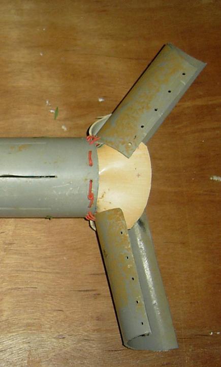

Juste une petite nouvelle de mon install, lors de mes nombreux tests pour améliorer la stratification, depuis deux ans j'ai pas mal manipulée de nombreux objets insérés dans la cuve sans que cela n'ai eu la moindre influence sur la qualitée de l'eau morte, qui restait relativement propre jusqu'a ce que j'utilise avant l'été un tube PVC de 100mm "un peu terreux" je l'avais pourtant passé au nettoyeur HP...j'ai eu la mauvaise surprise de retrouver l'intérieur totalement "pollué" par un dépot de plusieurs mm (sur les parois, les serpentins...) d'une sorte d'algue maron...plutôt resistante car la temp est restée longtemps à 60/65°C cet été...
j'en suis réduit à vider et "desinfecter" les 1500l... je posterai quelques photos lorsque j'effectuerai cette manip...
A toute chose malheur est bon... mon dernier dispositif définitif de stratification sera plus facile à mettre en place (jupe de lame de toile de verre lestées en surplomb de part et d'autre au dessus du serpentin...).
Voici une photo du coupable, enlevé depuis, avec des traces séchées du "sale" dépot :

Salut Kroutchef, Tous,
Des photos des jupes en toile de verre STP, j'sens qu'on s'rapproche des plaques verticales déjà rencontrées sur un autre post.
Pour tes boues, t'as l'air d'faire l'rapprochement avec la cheminée en PVC Perso, au démontage de mes "défuntes" j'avais au fond un "dépot" du même style que j'ai assimilé à la présence de radiateurs en alu en guise d'échangeurs d'reprise!!!
Ta remarque m'intéresse, car si cela vient du pvc qui "fatigue" à + de 60°, c'est loin d'être grave et on va trouver un autre support.
A ce sujet, y'a t'il des personnes dans la salle qui ont observés l'même phénomène avec les mêmes montages de cheminées ??? Répondez pas tous à la fois
Merci de vos réponses et à +,

Pour ma part, pas de dépôt, cheminée en inox diamètre 153mm.Drain back.
