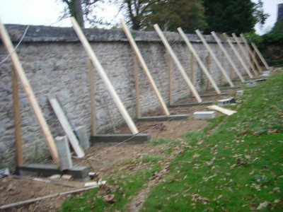

BONSOIR
bon ça fait un an que je cogite
je crois que j'ai fait la moitié du travail mème plus de la moitié
c'est le terrassement et le betonnage
surtout mettre tout de niveau;;;une galère
je vais quand mème mettre 20cm de pente sur 20 metres
avant de poser mes c2
faut il laisser un ecart de quelques mm entre chaque panneau pour la dilatation
- patoche
- Messages : 1292
Salut Youn, Tous,
Casses toi pas la tête pour la durée....perso ça fait plus de 5 ans que je navigue ici et mon chantier n'est toujours pas finit
Qu'est ce qu'on ferait après si il n'y avait pas de modifs....
Là par contre tu dois battre un record de surface pour un individuel...tu vises le 'Guiness" ???
Pour la dilatation...chez moi, certains vitrages sont rentré au chausse pieds et je n'ai encore aucune vitre qui a explosée en plein été....c'est pas fragile le Giordano...comme les vieux chaudrons !!!
A+, Patoche,
