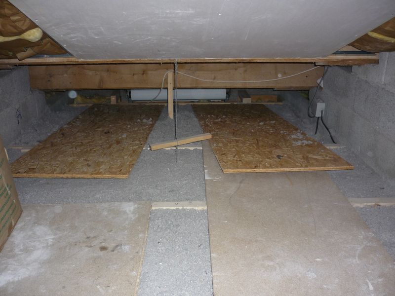

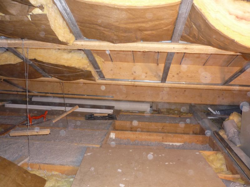

- Messages : 1457
quelques photos du chantier en cours....
moi aussi je suis entrain de mettre en place mon matelas....

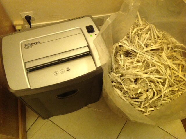

Bonsoir à tous,
Voici une photo de mon broyeur et d'un sac de papier broyé.
Désolé pour la photo sur place : j'ai enlevé l'échelle et fermé la trappe.
Dès que je reprendrais mon chantier je ferais des photos.
L'épaisseur ? Elle n'est limitée que par la quantité de papier que j'ai de disponible.
Le risque par rapport aux insectes : je mets cela dans les combles au-dessus des chambres, comme mon toit est déjà isolé en panneaux de toit en PSE de 22 cm d'épaisseur, je n'y ai pas encore d'insecte qui s'y est installé.
Quant au risque d'incendie je ne pense pas qu'il soit plus important qu'avec les autres matières isolantes qui sont déjà en place.
