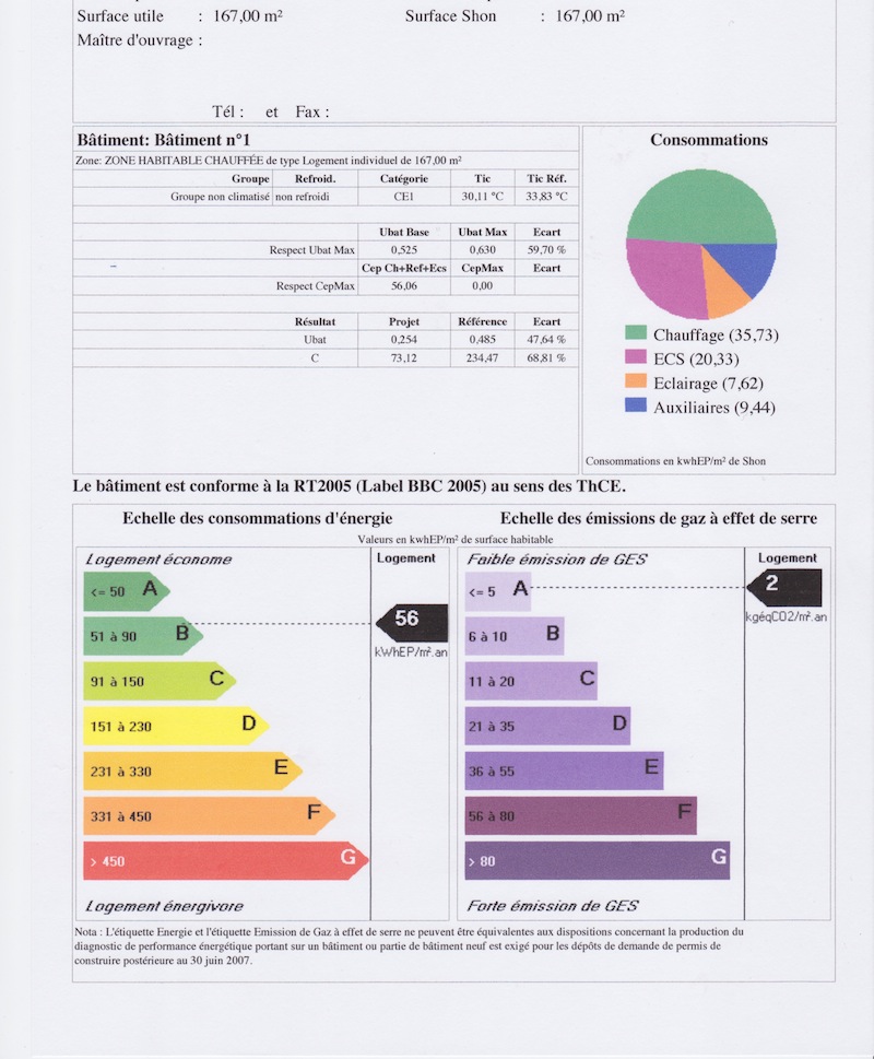

Je met deux images du bilan énergétique, je précise que pour le bilan sans le solaire actif(pour le chauffage), malgré le texte, on ne passait pas pour le BBC.
La cheminée est comptée pour le chauffage de 110 m2 ( coef de conversion EP de 0,6), 57 m2 restant à l'électricité (coef de 2,58) car le registre eau chaude branché sur la cheminée n'existe pas pour le BBC.
56-44=12 kwhEP/m2 12/2,58=4,65 kw/m2 4,65/56=0,083 donc 8,3% ! :shock:
On voit bien le résultat selon le bureau d'étude thermique l'ajout de 13,5 m2 de panneaux ! (correction : en fait passage de 5 à 13,5 m2 de panneaux)

Après discussion avec le thermicien ( qui ne travaille pas pour EDF !!!! :lol: je n'ai quand même pas osé lui demander...) le "sans solaire" était calculé avec l'ECS solaire et 5 m2 de panneaux. On est encore loin du compte. Il m'a dit que la simulation sur Polysun (il a deja travaillé avec) était surement plus proche de la réalité... Cependant, pour la certification BBC, il doit utiliser un logiciel homologué pour le calcul solaire RT2005, et c'est ce logiciel qui travaille pour EDF !!! :lol: :lol: :lol:
