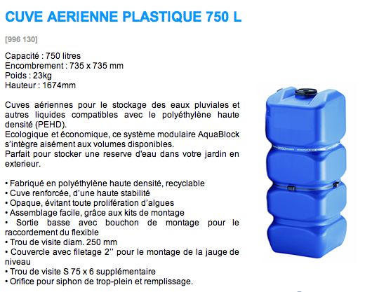

Pour le stock, j'ai trouvé çà en PEHD :
http://www.enkitanks.com/product_info.p ... 8a30e4a587
Prix livré = 250 €
(Cette cuve doit passer par une porte de 80 cm de large)
Quelqu'un l'a t-il déjà utilisé ce modèle ou similaire, quels seraient les inconvénients ?
Prix livré = 250 €

Bonjour JP,
J'en ai pas vu des comme çà dans les CR. Les propriétés mécaniques évoluent en fonction de la température. à 100 °C, elles sont moindre, et la question est de savoir si les limites ne seront pas atteintes.
On attend... On attend que tu essayes et que tu nous fasse un CR
Cela dit, tu n'est pas obligé de monter à 100 °C pour te contenter d'un 60ou 80°C, limité par l'électronique.
Yves

Surprise, je viens de recevoir une réponse de Enkitanks :
Je vais commander le modèle 1000 L. Dans mon cas, la température sera limitée à 60 °C, cependant, je prévois des renforts. Je ne manquerais pas de vous tenir informésNos cuves de stockage d' eau sont conçues pour résister aux températures d' exposition solaire.
Pour information le Polyéthylène (PEHD) a la capacité de supporter des températures d' enfûtage de produits allant jusqu' à 80°C (avec refroidissement ambiant)
Nous restons à votre disposition pour tout complément
