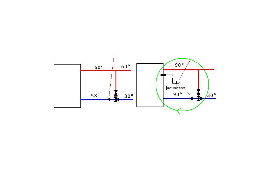

je ne me suis pas bien fait comprendre; ce qui se passe, ça fonctionne nickel lorsque mon accélérateur est branché en directe, c'est à dire lorsqu'il tourne en permanence.Après démarrage et lorsque ma cuisinière a atteint une température conséquente; le départ cuisinière est à 60°...comme montré sur le schéma.
par contre, dès que je relie l'accélérateur à l'aquastat, c'est la panique.
ce matin, je viens de tester cet aquastat, en mettant un accélérateur dans une bassine, relié à l'aquastat, et l'accélérateur se déclenche normalement. j'ai essayé en le réglant à 60°et en mettant une flamme de briquet sur la sonde, et lorsque je retire cette flamme, il s'arrête quelques temps après.
lorsqu'il y a l'aquastat de branché, cela semble tourner en boucle,comme montré sur le cercle vert.
pourtant cet aquastat, reglé à 60° déclenche bien l'accélérateur, je l'entend se mettre en route et tourner.
c'est vraiment un gros délire;
au départ, pas moyen de regler convenablement tout cela, sauf en fermant aux 3/4 mes vannes d'arret placées sur le ballon;
la, avec l'accélérateur en direct; cela fonctionne vraiment au top, mes vannes sont entièrement ouvert, depart cuisinière-termovar nickel sans vraiment agir sur ma vanne à opercule.

Y a un truc qui me parait curieux dans le schéma juste au dessus.
Déjà, avec le fonctionnement permanent du circulateur, la température de retour est de 30° et 58° après le thermovar. Autrement dit la cuisinière n'apporte que 2° sur le débit alors que la charge absorbe 30°. C'est donc que la quasi totalité du débit passe par le bouclage.
Comme tous les élements ont l'air de fonctionner correctement un par un, est-ce qu'on ne peut pas envisager un mauvais montage du thermovar entraînant un verrouillage. Partiel lorsque le circulateur fonctionne en permanence parce que son débit permet de faire passer de l'eau vers la charge mais total lorsque le circulateur est à l'arrêt et qu'il n'y a pas de circulation. Lorsqu'il démarre, il est trop tard, le thermovar est bloqué ouvert en grand en bouclage. :???:
Ce n'est pas parce que vous êtes parano que personne ne vous suit ... :-?
ça, c'est le fonctionnement optimal de la termovar, afin de limiter le point de rosée
Pour moi, fonctionnement normal au moment du démarrage de la chauffe mais ensuite je ne trouve pas normal que la plus grosse partie de l'eau chaude produite tourne en rond dans le bouclage alors qu'il y a semble-t-il de la demande côté charge puisque l'eau revient à 30° :sad:
