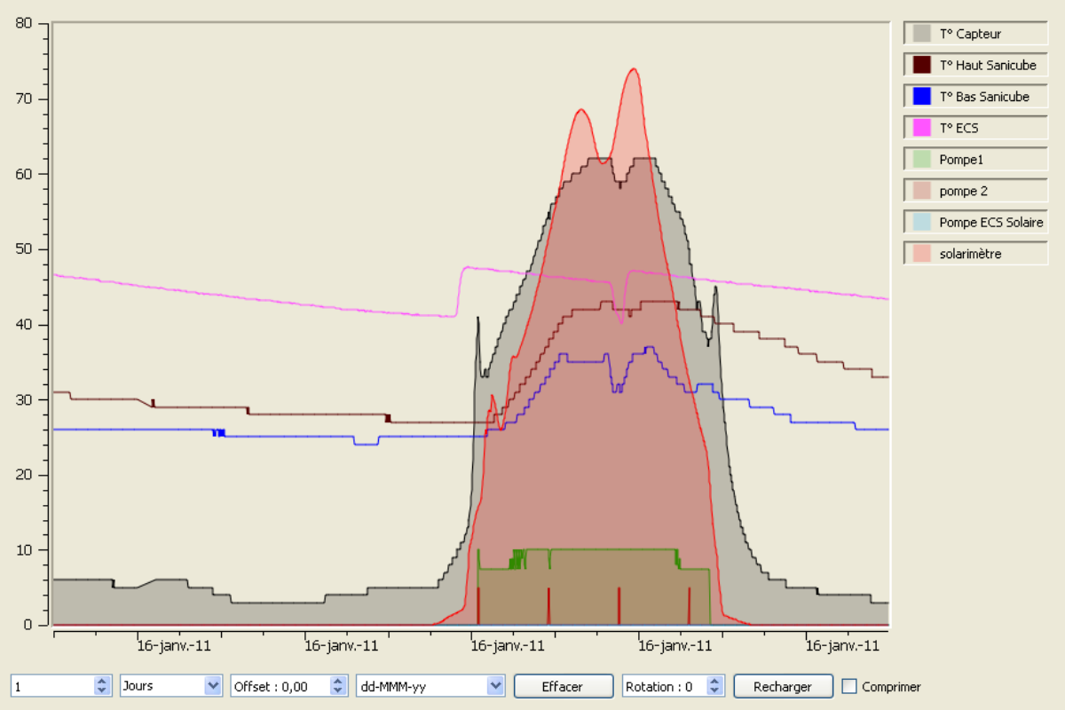

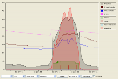

Post sans grande prétention mais qui prouve bien que le solaire, ça marche
Qui à dit qu'il n'était pas possible de se chauffer au solaire en Janvier
Nous avons eu un soleil magnifique aujourd'hui et le rendement solaire du jour est exceptionnel. 24.6Kwh pour 4 capteurs :cool: (moins de 10m2 de surface d'ouverture)
Regardez sur le graphe du dessous pour vous rendre compte (ou sur le lien de la signature pendant 48h). Le solarimètre (mise à part son problème de saturation au zenit de la journée :twisted: ), a rarement eu une courbe aussi parfaite pour un mois d'hiver. Un cas d'ecole ! :-D Avis au indécit du solaire :roll:
Bonne semaine à tous.
Didier

je suis dans la Meuse et je vais installler 15 m2 de capteurs en soutien de chauffage, inclinés à 70° plein sud
ça donnera de l'eau à 60° en janvier ? j'ai du mal à y croire
pour en profiter, il faudrait que la chaudière bois soit arrêtée et le ballon mixte solaire/bois soit froid, pas évident d'anticiper cela en hiver
j'ai prévu ces capteurs pour la mi-saison, mars-avril-mai, en décembre-janvier je n'y crois guère

Pourquoi tant de péssimisme? d'autant que vous indiquez installer 15 m2
Boun indique seulement que ça fonctionne lorsqu'il y a du soleil, il ne dit pas qu'il est autonome l'hiver avec son chauffage solaire thermique...
Récupérer 10 Kwh d'énergie dans la journée alors qu'il vous en faut 20 Kwh pour vous chauffer sur cette même journée, ne signifie pas non plus que l'eau est montée à 60°C.
Je présume des radiateurs pour le chauffage...
Continuez à lire et relire les différents sujets sur ce forum pour comprendre le fonctionnement du solaire thermique.

boun
Messages : 188
Enregistré le : dim. mars 30, 2008 11:08 am
Localisation : Marne (51)
Message par boun »
Bonjour Jhbhth
Je vais repeter ce que certains ont déjà dit : ce qui est pris est pris.
Je vais donc prendre mon cas perso : seulement 10m2 de capteurs.
En janvier, les meilleurs journées, c'est entre 12 et 15KWh de produit. Il m'en faut en moyenne 100 à 120, c'est peu. Aujourd'hui, avec les actualités, je me dis : c'est toujours cà en moins à faire en gaz.
En mars comme ces derniers jours c'est 30KWh de produit : c'est mieux surtout vis à vis des 50 en besoin pour la maison.
Au niveau amortissement, avec toutes les modifications apportées pour optimiser le rendement, j'en ai pour plus de 20 ans au cout du gaz actuel : c'est un autre débat et ce n'est pas le mien, sinon il fallait mieux rien faire.
Donc dans ton cas, dans la meuse,, 15 m2 de capteurs çà fonctionne. Moins que dans le sud mais c'est toujours ça. Par contre pourquoi de l'eau à 60°, pourquoi une inclinaison à 70°. Je pense que c'est surtout à ces questions qu'il faut repondre et trouver les bonnes solutions qui optimisent le rendement à son maximum sous nos latitudes. Le forum est là pour ça
Regarde le lien supervision en bas de ma signature. C'est pas toujours à jour mais les bilans peuvent etre educateurs.
Boun
