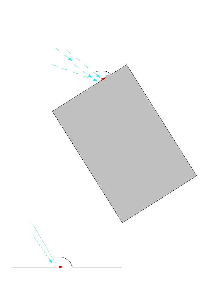

Une dernière réfexion concernant l'étanchéité des panneaux.
Dans mon cas, ( Panneaux LM1240 peints Solimpek , inclinés à 68°)
les évents supérieurs , à cause de la forte inclinaison des panneaux , ne sont
pas étanches à la pluie.
Voir schéma joint.
Pour améliorer cela, il faudrait modifier l'évent ( trait rouge sur le shéma)
De plus, j'ai vérifié , sur les LM1240, l'isolant est de la laine de verre, ce
qui, en extérieur (milieu humide) est stupide, mais surtout, moins cher.
Bernard Deschamps
