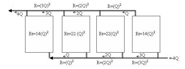

C'est vrai que ce n'est pas très clair, je crois avoir trouver un moyen d'expliquer cela plus simplement (avec un dessin)...
Le fond du problème c'est qu'un vrai Tickelman devrait se présenter comme sur la figure à part de mon document, page 8. Il devrait y avoir un tuyau collecteur indépendant par panneau, l'ensemble se joignant en un seul point.
Mon "montage à moi", qui, me semble-t-il, est celui couramment utilisé (???), ressemble à du tickelman sur le papier puisque "la somme des longueurs des tuyaux est la même quelque soit le trajet emprunté". Le problème vient du fait que ce n'est pas tant la longueur de tuyau qui doit être identique mais la perte de charge totale...
J'ai essayé d'illustrer cela ci dessous. Dans un système équilibré à 4 panneaux il rentre en bas 4 fois le débit (Q) nécessaire à 1 panneau. On suppose que la distance entre panneaux est constante. Après le premier panneau il ne circule plus que 3 fois le débit, puis deux fois, puis une. C'est la même chose (inversée) dans le collecteur haut. Si on calcule la perte de charge totale (Rt) par panneau (qui est proportionnelle à la somme des carrés des débits) on obtient les chiffres indiqués: la résistance est deux fois plus forte sur les panneaux centraux. Donc la condition d'équilibre ne peut pas être satisfaite.
Nota: même avec seulement trois panneaux les ennuis commencent... les pertes sont alors dans le rapport 5/8/5.
Solution: utiliser des tuyaux de diamètres différents ou mettre des diaphragmes.
J'ai choisi la solution 2 et je me suis fait un tableau excel pour calculer le diamètre du trou, cela marche (j'ai vérifié que j'ai bien le même débit dans chaque panneau). Si tu es réellement intéressé je peux essayer de mettre ce fichier en forme pour être utilisable par quelqu'un d'autre...
Pour ce qui est de la solution 1, je joint un papier. Il n'est pas forcément facile à utiliser mais cela montre que je n'ai pas rêvé: le faux Tickelman pose des problèmes...

Ta démonstration est probante. J'avais associé jusqu'à maintenant montage équilibré avec Tickelman et le montage que tu montres ici au-dessus. Je révise donc.
Reste une question secondaire qui est de savoir si la boucle de Tickelman est quand même ce montage et qu'elle n'est pas équilibrée d'office, ou si c'est un montage équilibré avec un autre montage avec alimentation de chaque capteur entre deux points collecteurs.

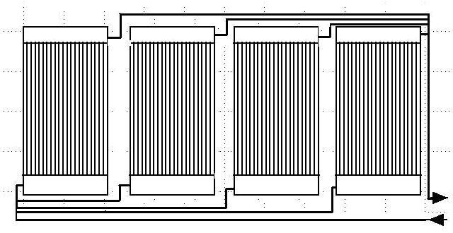

Le vrai montage de Tickelman se trouve page 8 de mon document. je le reposte ci dessous. La "vraie règle" y est illustrée: la longueur des tuyaux y est la même quelque soit le chemin ET le débit est le même dans les branches.
Le second point est très souvent (toujours?) ignoré.
Ceci dit ce montage est très cher en cuivre (ou PER) et isolant... La solution à diaphragme tient donc mieux la route...
