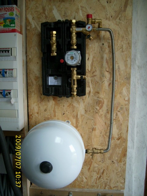

Difficile de tout voir sur les photos
Mais si le schéma du ballon 200 litres est la réalité, et que la sonde de référence pour le démarrage solaire est la seule indiquée par "sonde température"
... alors je rejoins François et il faut la descendre sous l'entrée chaude circuit solaire. (tiers haut de la hauteur du serpentin)
Telle qu'elle est là, elle se réchauffe dès les premiers tours de pompe et commande l'arrêt immédiat
La soupape de sécurité solaire (si c'est celle qu'on voit là ???) doit cracher dans un récipient transparent et vide.
Tel que, si ça vaporise c'est la douche à la vapeur pour celui qui sera à côté
Le montage des vases d'expansion valve en haut ... jamais vu cette règle
... par contre ce qui en est une, c'est pas de point haut ou alors purgeur obligatoire (ton flexible sur le vase blanc)
Quand à la couleur du cheval blanc d'Henry et de l'habit du moine ... aujourd'hui on voit de tout => donc le mieux est de regarder sur l'étiquette les caractéristiques du produit.
Voyez ce joli vase solaire .................. blanc

salut,
pour moi, tout ceci est surdimentionné...12m2 même à 60° ça doit pousser fort dans les tuyaux l'éte donc surchauffe...donc manque de glycol...les vases n'y suffisent pas.
La fuite de glycol, c'est rien, un joint à changer.
Repartir à zéro avant qu'il ne fasse trop chaud:
-positionner la sonde de démarrage au plus bas du ballon
-vérifier la pression des vases
-remettre du glycol
-remettre en pression
Voir comment se comporte l'instal après cela.
michoko
-remettre du glycol

[quote="thermitch"]Quand à la couleur du cheval blanc d'Henry et de l'habit du moine ... aujourd'hui on voit de tout => donc le mieux est de regarder sur l'étiquette les caractéristiques du produit.
Ok, Ok,
c'était juste une hypothèse.
Un petit rappel pour la mise en pression du circuit sur cette fiche, et en particulier la méthode de Michel, non réservée au pros
Yves
Ok, Ok,
Yves

bonjour ,
exact il doit pousser en amont du circulateur pour que celui ci ne risque pas de caviter quand le fluide est chaud. Il faut le brancher dessous entre le ludion et le circulateur.Ne devrait-il pas être branché avant !!!!!

Le débat amont/aval pour le vase a déjà eu lieu
... et même si une solution est meilleure, l'autre est très loin d'être rédhibitoire et aucune station n'est conçue pour un autre montage.
Pour l'indication de ta sonde Saintillant, tu as raison mais ça ramène à quatre hypothèses qui peuvent être combinées :
- le système solaire ne marche pas
- l'appoint ne fonctionne pas
- la sonde est défectueuse
- la régulation est défectueuse
Mais crois nous quand on te dit qu'elle est mal placée, quand tout cela sera réparé tu verras la différence

y'a un truc que je comprends pas dans tout cela.
tu dis que ton install ne produit rien; mais tes panneaux, ils chauffent; elle va ou toute cette eau chaude fournie? Comme ils ne sont pas en ébulition, ils sont bien refroidis par le retour.
donc ou est ta production de chaleur si tes ballons reste à 20°.
et des panneaux qui ne sont pas refroidis ça monte très, très vite en température. J'en ai fait l'expérience losque j'ai fait ma 1° mise en route fin septembre,et que j'ai du arréter pour différents problèmes; en 1 heure; ils étaient monté à 130°.
thierry
