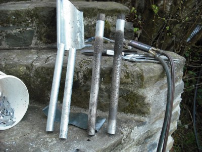

Puisqu'il faut donc tout faire "sous la colère"...j'ai décidé d'allumer le cubilot ce matin pour couler ces fameuses anodes façon " Pharaon " .
Une paire de photos pour zieuter le résultat...d'une brassée de déchets zinc fournit par mon couvreur préféré....découpées suivant l'explication de Ramses, et cuisinée à la boite de conserve !!! 1ère remarque , le flambard aide bien au démarrage de "la fusion" et maintien bien la tambouille à t°. ( au passage ...un pouce a prit un coup de flamme égarée , suite à une concentration trop forte sur la boite...liquide , pas de mal...un peu charbonné le truc !!!)
Voilà donc les barres, mais je reste persuadé qu'on peu faire mieux, à la condition d'un bain plus chaud que sur camping gaz
On voit également les 2 tubes d'aspirateur qui on permit un coulage et un démoulage.....comme une glace Pous Pous...
Reste à percer, tarauder, et fixer sur un support, le tout en inox pour ne pas rajouter une autre matière au mélange détonant en place....

Trop de beau temps pour peaufiner les retouches solaires...et pourtant, si on attend la pluie pour bricoler en interne.....faudra peut être viser la Noël

ben voila, y en a un qui s'y est colle et le resultat est a la hauteur sauf pour le "pouce".
Je te conseille "fortement" d'utiliser du "frein filet" lors de la mise en place de la tige filletee dans la barre de zinc. Pas pour ne pas courrir le risque que ca se deserre mais pour ne pas courrir le risque de voir fondre le zing au niveau du tarraudage et de retrouver l'anode dans le fond de la cuve !!! en fait, le frein filet cree un etancheite parfaite pour ne pas avoir de probleme au niveau du filet afin que ca "fonde" sur tout le reste de l'anode et pas au niveau de la fixation.
Bon electrolyse
Bon electrolyse

Le frein filet pour isoler les matières, je salue l'idée de fond mais j'aurais peur à la répartition qui pourrait se révéler aléatoire et s'écailler.
Je préfèrerais sans doute mette en place in insert plastique, type certaines chevilles plastiques qu'on visse dans le placo.
Juste à trouver la bonne taille du pré-perçage dans l'anode
