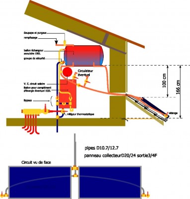

Je suis en train de finir d'approvisionner le matériel et préparer la réalisation de mon installation.
Il n'est jamais trop tard pour bien faire. Je joins donc un plan de la future installation, et me permets de vous demander vos avis et/ou conseils, notamment sur le principe du circuit.
Je souhaite fonctionner en thermosiphon au maximum, mais me laisse la possibilité de mettre en place une pompe 12V continu alimentée par un petit panneau photovoltaïque de 14W.
Avant tout, je renouvelle remerciements et félicitations pour le travail effectué par l'association et les acteurs du forum.

Bonjour Farfadet,
Bienvenue sur le forum, pour ma part outre les contraintes qu’impose ce système je le trouve efficace et sans coût de fonctionnement car pas besoin de circulateur, régulateur…
Ton schéma me semble correcte, j’ajoute simplement que certains capteurs ne peuvent pas fonctionner en thermosiphon il faudra pour cela voir les caractéristiques des capteurs.
Pour le thermosiphon il faut un ballon annulaire afin d’éviter les perturbations et ralentissement du flux d’eau dû à la résistance importante de l’échangeur thermique. Il faut aussi que le ballon ait une bonne surface d’échange. Aussi le boiler peut être placé horizontalement ou verticalement. Mais le ballon solaire doit être de préférence placé verticalement si l’encombrement le permet afin d’avoir une meilleure stratification.
La pente du circuit hydraulique capteur ballon doit être ascendante, le plus court possible et d’un diamètre interne d’environ 22mm.
N’oublions pas qu’un boiler posé tout en haut d’une maison constitue un danger potentiel dans les régions sismiques.
Beaucoup de courage pour ton projet !
Koz

Merci pour tes conseils et encouragements.
Les capteurs sont des LM112 approvisionnés par le groupement d'achat APPER.
Le ballon est de fabrication Hancatherm Italia avec un échangeur annulaire et surface d'échange de environ 1,25m² d'après les plans dont je dispose.
Au départ, j'avais confié la réalisation à un plombier (que j'ai eu du mal à trouver) ayant déjà l'expérience de CESI en thermosiphon. Les capteurs qu'il avait approvisionnés n'étaient pas prévus pour le thermosiphon... malgré ce que lui avait dit son grossiste. Les capteurs sont repartis, et j'ai gardé le ballon qui est compatible avec ce mode de fonctionnement. La position des entrée et sortie d'eau sanitaire ne permettent malheureusement pas de l'utiliser en position verticale.
J'ai vu dans les retours d'expérience sur le forum, que certains ont utilisé du PE d'adduction (noir avec bande bleue) pour le circuit primaire. Je suppose que la surchauffe est interdite dans ces cas là (Température maximale d'emploi du tube : 80 à 120 ° C d'après ce que j'ai pu voir, et 90°C pour les raccords laiton).
Farfadet
Farfadet

Le thermosiphon devrait fonctionner, peut-être pas besoin de circulateur?
Par contre j'aurais mis un vase d'expansion ouvert (au point le plus haut - remplissage). Pour l'inclinaison des capteurs, tu ne peux pas les adosser au mur ou les relever un peu ( 65°) pour éviter la surchauffe en été et afin d'avoir un meilleur rendement en hiver?
Bon, je ne suis pas un expert, peut-être que d'autres confirmeront ou infirmeront!
Francois
http://astrosurf.com/obsdauban/pages/E-Solaire.html
Francois

Merci François
L'idée du vase d'expansion ouvert me tente bien. Cela semble bien plus simple à réaliser.
Malheureusement, la configuration de la maison ne me permet pas de relever davantage les panneaux.
J'avais fait faire des simulations par Pierre Amet. La surchauffe ne devrait pas intervenir pour l'utilisation en continu. Il reste à gérer le problème pendant les périodes d'absence en été.
Farfadet

Bonjour Farfadet,
A la fin du document ci-dessous
http://herve.silve.pagesperso-orange.fr/solaire.htm
tu trouveras quelques explications intéressantes sur les installations en thermosiphon
GC
GC

Bonjour GC
Merci pour le lien. J'ai mis un petit moment à recoller les morceaux, mais effectivement ça devrait m'aider à dimensionner correctement les conduites.
J'arriverais à une pression hydromotrice de 15.5 mmCE.
Ceci me conduirait à un diamètre de tube mini de 28 mm ...
Je suis parti sur les mêmes hypothèses que l'auteur concernant le ratio de pertes de charges linéiques/singulières (J/Z) mais je ne suis pas trop en mesure d'en juger.
