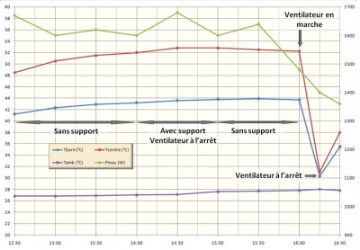

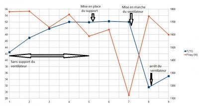

Comme dit plus haut le support métallique en contact avec le radiateur compense en surface les structures du ventilateur qui perturbe l'écoulement de l'air. Ci joint une courbe qui parle d'elle même, les mesures sont faites toutes les 30 mn, la premiére à 12h45. J'ai enlevé le support, lorsque la température s'est stabilisé autour de 52°C, j'ai reposé le support ventilateur à l’arrêt, la température n'est montée que de 0,5°C. La mesure de la puissance est calculé à partir de l'NRJ produite entre 2 mesures car la puissance instantané est trop variable en fonction des nuages.

Durant la derniére canicule annoncé j'ai refait les essais, avec des info en plus :
Tcentre au centre du radiateur au fond des ailettes
T bord à l'extrémité en haut de l'ailette.
Tamb température du local
La température extérieure est monté à 35,1°C 16h45
Un jour sans vent on remarque que la production est plus faible d'environ 100 à 150W par rapport à l'essai précédent fait un jour avec le mistral, la brise du coin.
Les faits redémontrent que mon support ne perturbe d'à peine moins de 1°C la température du radiateur.
