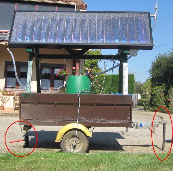

Je vais peut-être revenir à ma première idée: une poubelle dont il suffit de soulever le couvercle (voir photo jointe), mais il faudra que je l'isole. J'avais pris l'idée sur le forum. Je ne sais plus qui avait fait des essais de capteur avec ce système. Et t'as entièrement raison Guy, le gars qui se brûle, il comprend que ça chauffe :fool2:
J'ai changé pour un bidon pour faire plus "ballon d'eau chaude". Je pensais juste mettre un petit seau sous le robinet de puisage.
Le petit récipient en haut permet de le remplir doucement en ouvrant la vanne et de le voir se vider quand le circulateur s'arrête. J'ai aussi "teinté" la flotte pour qu'on voit mieux le niveau dans les tuyaux transparents à l'arrêt. :cool:

J'ai fini mon bazar, mais pas assez de soleil pour essais :-x
Photo jointe avec système d'inclinaison (suffit de monter ou descendre la cale) :cool:
Un truc me surprend: la sonde de mes "vieux" capteurs auto-construits indiquait tout à l'heure avec un soleil voilé 13°C de plus que le LM TINOX 1240
Mais les anciens ont 20 cm d'isolant derrière. Le LM est en plus soumis au vent. Est-ce que c'est une partie de l'explication ???

Bon, enfin des jours où il fait beau (trop presque). J'ai mis l'bazar dans une remorque (plus facile à déplacer) et ça chauffe à mort. J'ai coupé la circulation à 17h00, l'eau dans le ballon plastique non isolé était à 60°C. J'ai eu peur qu'il ramollisse et s'étale au fond d'la remorque :lol:
L'autovidange fonction super bien. Le capteur est monté en stagnation à ... ben j'en sais rien, mon module thermo après 110°C, affiche un dépassement et c'est tout :oops:
