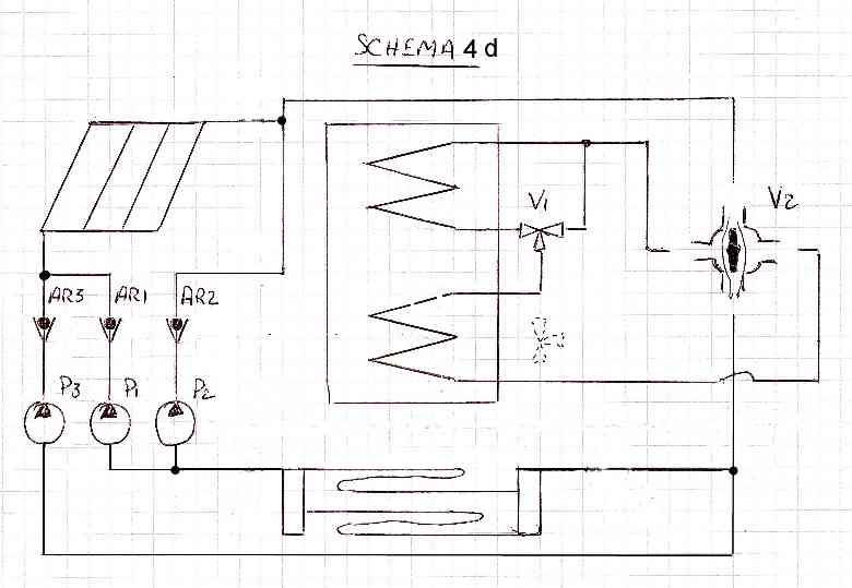

Bonjour
Voici le nouveau schema
Cela fait moins usine à gaz , reste à savoir si cela fonctionne...en vrai
Sur le papier cela me semble pas mal (l'autosatisfaction quand tu nous tiens... :???:
Yan

Bonjour Yan,
Je suis toujours gêné par les branches parallèles avec AR3 et AR4. Il y aura toujours une circulation dans le plancher chauffant, même si P3 est arrêté.
Yves

Bonjour à tous, Yves
Parti qqes jours loin du travail des travaux et de mon projet
Me voici revenu, j'espere avec un œil neuf....
Concernant le risque de circulation sur la branche morte,
pour la saison de chauffe je pense que s'il y a circu elle doit etre faible et ne pas perturber la regulation
pour l'été je peux toujours mettre une vanne d'arret.
J'ai penser à un autre circuit mais cela suppose de mettre le circulateur du PC après celui-ci (entre PC et capteurs solaire)
Est ce qu'il y a une contre indication à ça?
Chacun des 3 circulateurs seraient alors calibré pour sa phase de fonctionnement
1 : PSD avec ou sans reprise
2 : Stockage
3 : Reprise (hors solaire)
yan

[quote="yan24"]J'ai pensé à un autre circuit mais cela suppose de mettre le circulateur du PC après celui-ci (entre PC et capteurs solaire)
[/quote]
Réponse tardive, mais réponse tout de même.
Non.
Yves

Bonjour à tous
merci YvesBr
J'ai finalement adopté le schema auquel je pensais.
3 circulateurs (avec son clapet AR respectif en sortie) en // (donc 1 placé après le PC).
Cela permettra le choix eventuel de la vitesse pour chaque phase de fonctionnement.
mon "bloc circulateurs vannes " est realisé : en cuivre et soudure etain
J'ai brasé la ligne aller retour des capteurs et les raccords placés en sortie des capteurs.
J'ai lance un autre post pour le choix du vase d'expansion pour l'eau morte.
1050L , 80 85°C maxi et 1.5bars maxi (poele bouilleur)
80L devrait suffire d'après les réponses ??
Il me reste le montage des panneaux et du ballon et qqes fournitures à acheter
Vite vite l'hiver arrive....
Yan
6 capteurs Tinox 2510, ballon 1000l ECS instantanée, PSD, appoint poêle bouilleur, regul MIII Millenium

Bonsoir,
Il y a quelque chose qui m'échappe dans le schéma.
3 pompes.....
Va réfléchir cette nuit....
Rémi

Message par yan24 »
Bonsoir à tous
Remi
J'ai fait le choix d'un circu supplémentaire au lieu d'une TOR
Un schéma pour fixer les idées..
Yan

Message par remi.450 »
Bonne réalisation Yan puisque que tu es en phase d'éxécution.
Par contre comment est régulé le PC ??
Rémi

[quote="yan24"]J'ai fait le choix d'un circu supplémentaire au lieu d'une TOR
[/quote]
C'est pour pouvoir faire face aux pertes de charge que tu as fait ce choix-là ou il y a une autre raison ?
A+

Message par yan24 »
Bonsoir à tous
Samounet
J'ai trouvé qu'un circu est + facile à trouver d'occase et est - chere qu'une TOR
Je peux aussi ajuster la vitesse pour chacun.
Remi
Je compte regler la temperature de depart du PC par la regul via la V4V par un automate Crouzet
Je suis en train de "potasser" la dessus.
Yan

[quote="yan24"]
Yan[/quote]
Ah bon, je suis curieux de voir.
Rémi

Message par yan24 »
Bonjour à tous
Remi
Pour ma regul de plancher
En phase PSD
Je peux reguler la °C de départ soit
par la regulation de façon habituelle (demarre et arrete le circulateur P1)
ou
(En hivers ou il y a apport)
en forçant la marche de P1 (et en basculant la V4V par pas successifs dans le sens horaire pour forcer l'eau vers les echangeurs et reprendre qqes calories dans le ballon et amener la °C à la valeur de consigne (loi d'eau)
Je veux faire fonctionner les capteurs en haut débit et à + faible °C de façon à améliorer le rendement.
Comme il y a besoin d'apport autant l'utiliser pour les qqes °C de manque soit par exemple de 32 à 35°C.
Dans la phase reprise (nuit)
je pense au même processus de regul : bascule de V4V par pas successifs et mais avec P2 comme circulateur.
Yan

Bonjour Yan,
Concernant l'utilisation et la régulation d'un vanne, j'avais suggéré ce petit programme sur M3.
Je n'ai pas eu de retour d'expérimentation.
http://forum.apper-solaire.org/viewtopic.php?t=4462
Yves
