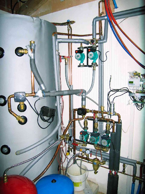

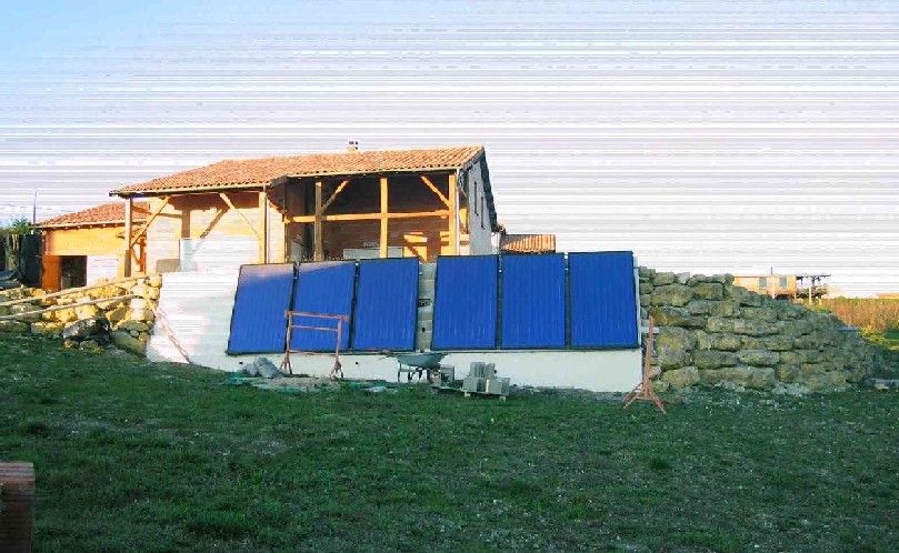

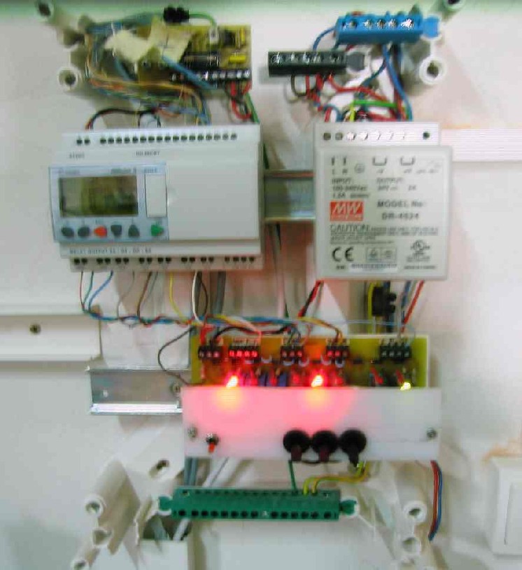

Messagepar yan24 » Dim Mai 27, 2012 10:19 am
Une pause mise à profit pour trier classer les qqes photos que j'ai pensé à prendre pendant les travaux (difficile de prendre l'appareil avec les mains sales)
yan
