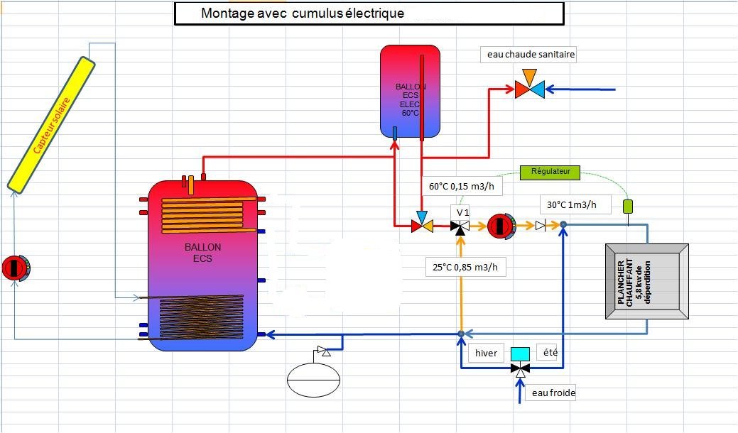

Il y a un système (merci Rémi! ;-) ) que je trouve sympa, on peut pas plus simple:
