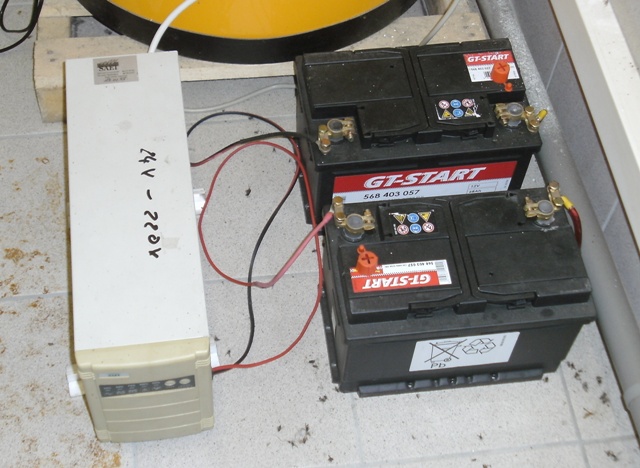

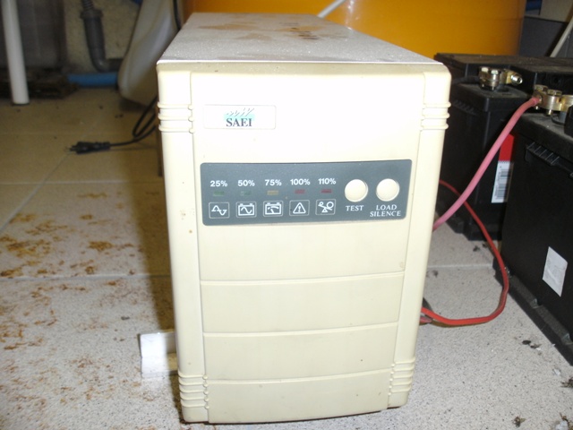

salut, voila quelques photos de mon truc de securite.
24v 220v 800va

Message par Ottiti »
Ho le belle engin :lol:
800 VA d'origine ou maintenant avec tes batteries ?

Message par ludoservices »
Bonsoir à tous,
Merci Tigrou pour les photos, apparament ton engin n'a pas l'air tout jeune ce qui prouve que les anciennes machines sont plus fiable que les récentes.
A-tu des différences de comportements du ou des circulateurs qui sont branchés sur ton onduleur en fonctions du mode utilisé (secteur ou batterie).
Merci A+

tigrou
Messages : 426
Message par tigrou »
bon ben la reponse a deja ete donner par OTITI.
pour completer, je trouve que les circulateurs, 4 au total, fonctionnent plus en silence avec l'onduleur que si je branche directement sur le 220v ((entre 200 et 275 en moyenne)), surement du au faite que l'appareil lisse le courant avec plus de precision (( toujours 220v en sortie)).
si je me souviens bien c'etait un onduleur de secours pour armoire d'ordi, et dans une armoire, il y en avait pas mal, le hic (tres bien pour moi) c'est que quand les batteries (12v7AH) sont HS, ils mettent directement les appareils au rebut.
en tous cas j'en suis hyper content.
