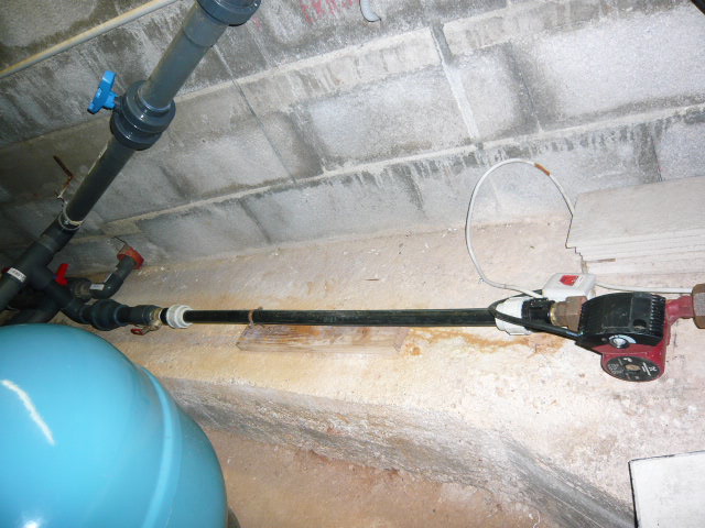

bonjour a tous
quelques photos de mon chauffage piscine l'été quand le ballon ecs est chaud .
-branchement sur la filtration
-circu pour être indépendant de la filtration et commande par le m3
-échangeur a plaques du groupement ,(il met a genoux les 6 capteurs)
- ps j'ai enlevé l'isolation pour la photo
la piscine fait 50m2 ,env 75 m3
pour le réseau per a la construction ça a l'air très bien,moi je mettrais plus de tuyau et en per de 16 ,
bonnes fetes et bonne année de soleil :-D
