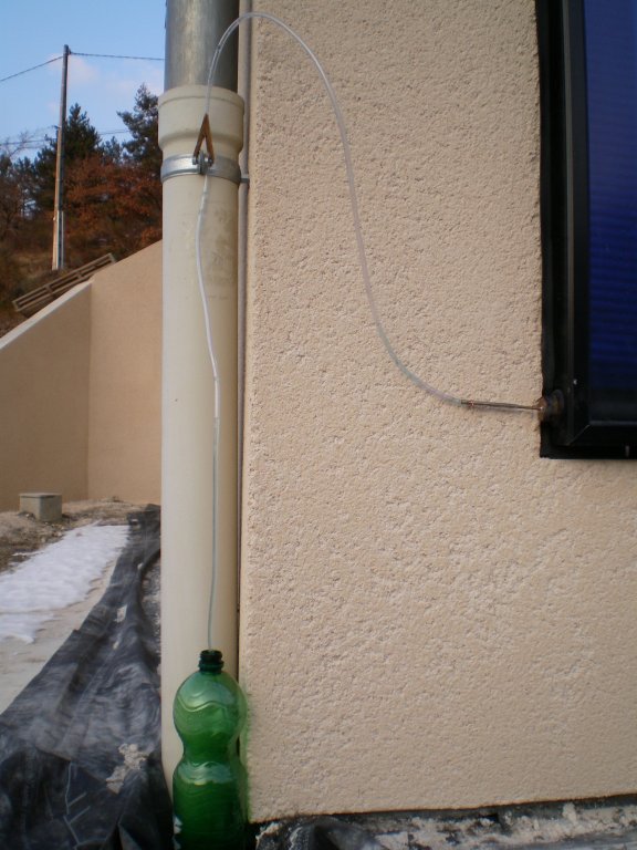

-6°C ce soir. Un peu juste pour jouer avec une clé à molette et de l'eau dehors...
J'ai vérifié les capteurs ouest : le vidage se fait correctement (au vu du niveau dans la réserve) - vers 17h. Tout est encore assez chaud (35°C dans la réserve). J'ai ouvert le raccord PER en bas des capteurs vers 17h30. Et là, je constate de l'eau qui coule encore des capteurs. Un bon goutte à goutte. Vers 18h, ça goutte de moins en moins, puis presque plus. J'aurais du mettre un récipient pour voir combien ça représente.
Les tuyaux sont déjà bien froids et j'imagine tout à fait que ces gouttes pourraient geler. Mais je perturbe pas mal le système du fait que j'ai ouvert au niveau du raccord et retiré l'isolation. En tout cas, sans isolation, ça gèle en sortie de tuyau cuivre.
J'ai vérifié le vidage du tuyau PER en dessous du raccord : j'introduis un tube souple dedans et j'aspire régulièrement à l'autre extrémité de ce tube. Au bout de 3m introduits, j'ai entendu des glou-glous (sans réussir à pomper vraiment le liquide), mon tuyau faisait 4 m en tout. Et à 1 m du raccord, on est largement hors gel, donc pas trop de soucis de ce coté.
Au final, j'ai revissé le raccord (libre de glace, ainsi que le tuyau en dessous). Je n'ai pas fermé les vannes du réservoir. Et on verra demain.

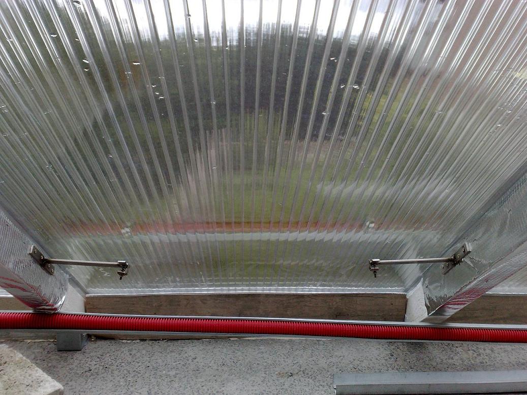

Perso j'ai récupéré des goulotte électrique , il suffit de positionner le PER ou l'inox annélé au fond dedans et de mettre la goulotte avec la bonne pente
Sur les photos c'est de l'inox annelé isolé mais mon multicouche isolé a eu le même traitement
Et même si 1/4 du tuyau est pris en glace, au fond des les creux entre les bosses, l'eau passe et il n'y a pas de dégâts
Ma pente c'est un bout de bastain tous les 2 mètres
Et a la descente ça fuse un max, mais il doit en rester dans le fond des annelures car en débranchant, temporairement, un des tuyaux j'ai eu un goutte a goute sur plusieurs jours. Une cuillère a soupe/jours c'est pas la mort
Après pas mal d'essais ma conclusion était que le multicouche etait impossible à installer en pente régulière. [/quote]
Si on le peut mais il faut un support dessous

J'ai procédé au test suivant : j'ai soudé un petit tube sur un des bouchons en bas du premier capteur de la série dont l'arrivée gèle. J'ai branché un tube souple dessus et un mano en sortie. En marche, la pression (absolue) est très faible car elle correspond aux pertes de charge aval - limitées à faible débit.
Au vidage (température capteurs à 30°C environ), la pression augmente jusqu'au moment où l'eau est remontée au sommet des capteurs (5 m de haut), puis décroit et devient négative (environ -2000Pa - 20cm de colonne d'eau) ce qui n'est déjà pas rien.
Ce qui est impressionnant, c'est lorsque le soleil disparaît : la pression décroit brutalement (quelques minutes). Mon mano sature à +/-10000Pa. J'ai donc mis une bouteille avec de l'antigel (photo). on voit l'aspiration : environ 60cm de colonne !
Evidemment, cela suffit à faire remonter l'eau dans les tuyaux pour venir dans la partie aérienne et geler.
J'ai donc laisser l'air passer dans mon tube (ça a aspiré un bon moment car le tube fait 4mm). J'ai remis dans la bouteille d'antigel. Une heure après, ça avait encore un peu monté (8 cm environ). J'ai laissé l'air entrer et j'ai fermé.
Ce matin, le système a démarré tout seul - pas de gel.
C'est donc l'hypothèse de la dépression dans les panneaux et l'aspiration de l'eau stagnante dans les parties enterrées qui se confirme...
Conclusion : la présence d'eau après vidage, même en zone hors gel, m'est pas acceptable (au moins pour le tuyau de sortie capteur) car il faut que l'air puisse entrer de la réserve, après vidage.
J'espère que ça en aidera d'autres !!
Pierre.
Pierre.
bernard42
- Messages : 322
Bravo pour ce test, c'est une belle expérience de physique "appliquée" qui servira à tous.
Non seulement cela donne une explication à ton problème, mais cela évitera certainement d'autres problèmes aux adeptes de l'auto vidange fermée.
On sait maintenant que la bulle si chère à Guy peut de contracter et se dilater.
Il faut donc prendre des précautions...
a+bernard.
