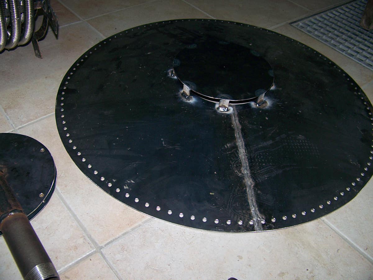

je suis entrain de construire mon échangeur pour une cuve solaire et je me pose une question je voudrais faire mon échangeur en 4 parties reliées en parallèle mais je me demande si le débit ce partagera bien entre les échangeurs ou si il faut prévoir quelque chose pour réguler le débit

Par contre j'aurais besoin encore d'un conseil car j'hésite si je le fait en 2 ou 4 partie.L'échangeur sera constitué de 2 longueurs de 25 m de tuyau inox annelés de diamètre 16 int et j'ai en ma possession également 2 échangeurs tout fait en inox lisse de diamètre 16 int aussi un de 7m et un de 4m que je voudrais placer en position central car petit diamètre et l'un rentre a l'intérieur de l'autre mais j'ai peur que ses 2 petit échangeurs me dégrade le rendement des 2 autres qu'en pensez vous

[quote="trust"]
La question est maintenant si je met ou non les petits échangeurs intérieur voir photo(un de 7 m et un de 4 m)et si je les mets comment réduire le débit dans les 2 petits échangeurs pour qu'ils s'équilibre avec les deux de 22m
merci de vos remarques[/quote]
Bsoir Trust, bsoir tous,
Avec 2*22m d'inox annelé en DN16 tu as au minimum 2.5m² de surface d’échange.
Or en regle de base on prend surface échangeur ballon = 0.1 à 0.2 surface de captage. Donc tu es à environ 0.2 * 13m².
A ta place je ne mettrai pas les 2 petits mais resterai uniquement avec les 2 inox annelé. Meme longueur, meme section donc pas de prbl d'équilibrage.
quand on peu faire simple
