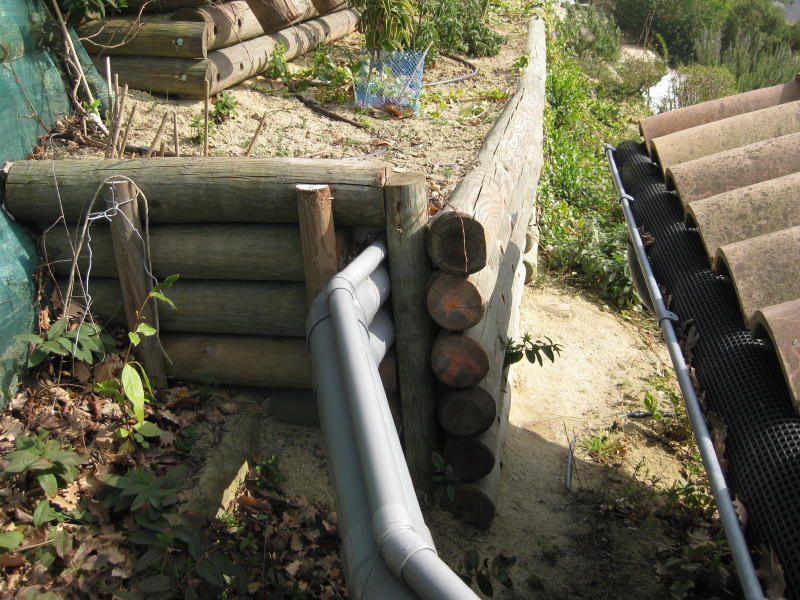

[quote="boun"]Mon installation était faite avec multicouche diametre 12 et 14 interieur.
Après pas mal d'essais ma conclusion était que le multicouche etait impossible à installer en pente régulière. [/quote]
Si on le peut mais il faut un support dessous :-D
Perso j'ai récupéré des goulotte électrique , il suffit de positionner le PER ou l'inox annélé au fond dedans et de mettre la goulotte avec la bonne pente :roll:
Sur les photos c'est de l'inox annelé isolé mais mon multicouche isolé a eu le même traitement :cool:
Et même si 1/4 du tuyau est pris en glace, au fond des les creux entre les bosses, l'eau passe et il n'y a pas de dégâts
Ma pente c'est un bout de bastain tous les 2 mètres 8-)
Et a la descente ça fuse un max, mais il doit en rester dans le fond des annelures car en débranchant, temporairement, un des tuyaux j'ai eu un goutte a goute sur plusieurs jours. Une cuillère a soupe/jours c'est pas la mort :-D
