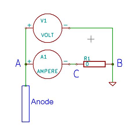

Yan un p'tit schéma
la résistance R1, quasi o Ω , c'est ton fil qui relie normalement l'anode au ballon
quand tu mesure l'intensité, tu coupe/débranche le fil (ici entre A et C) et tu insère ton testeur
et je suis d'accord cela revient à la brancher entre A et B puisque la résistance vaut 0
tu es donc en série
quand tu mesure la tension (A-B) et résistance débranchée (rien entre C et B) tu trouve tes 0,98V. Par contre rebranche A avec C, et la tu auras 0V. Pareil avec ta pile: volmetre sur les bornes et circuit ouvert => tension de la pile, si tu ajoute ton câble ( le fais pas ) la tension va chuter jusque 0V et y'a des chances pour que tu rachètes une pile...
Dans ce cas tu es en //.
J'espère c'est plus clair ...

Yan un p'tit schéma
tu es donc en série

voila la suite de l'histoire.
Je me suis procuré un autre multimètre et ça marche (pour le mien, c'était bien un PB de fusible).
Voila donc ce que je trouve:
0,78 V en circuit ouvert
4,7 mA en circuit fermé et en série
Ne connaissant pas les caractéristiques officielles, je n'ai pas la moindre idée de la bonne valeur (avez vous des données ?), mais au moins cela débite.

- Messages : 543
Hello tous
bonnes nouvelles donc
l'anode a l'air d'être ok
j'ai cherché des valeurs de courant, mais rien trouvé de concluant
peut être que quelqu'un sait. Ou alors tu te bases sur la limite basse (ou plus par sécurité)
tu deviens ainsi cobaye et le moment venu tu la ressort et mesure, et tu nous fais une fiche qui servira aux suivants...
et tu sais réparer ton testeur
Bonne soirée
Bonne soirée

nicolas
[quote="nicolas34"]
Ou alors tu te bases sur la limite basse (ou plus par sécurité) [/quote]
Je ne te suis pas bien pour la limite basse. Quelle est elle pour toi ?
[referp=77913;quote="nicolas34"] et le moment venu tu la ressort et mesure, [/quote]
Idem, Je suppose que tu veux rapprocher tensions en intensité mesurées avec les quottes, diamètres et longueur.
Le hic c'est que je n'ai pas relevé les dimensions avant de la mettre en place.
La longueur donnée dans un de mes posts précédent est celle de l'étiquette, mais représente t elle une longueur hors tout, je ne sais pas et je n'ai pas relevé le diamètre initial.
Bonne soirée
[quote="nicolas34"]
Bonne soirée
