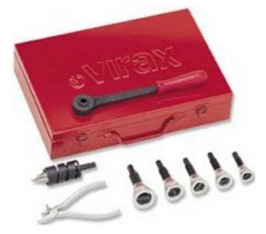

juste une astuce pour le radiateur en échelle, pour faire les trous bien ronds (je suis dans la même réalisation en ce moment pour un radiateur de décharge), un foret à étage sur perceus à colonne c'est nickel.
intéressant :smile:
j'ai utilisé plusieurs forêts pour percer de plus en plus grand.. mais à un moment donné le couple étant trop important c'est parti en co***..
mais je n'ai pas de perceuse à colonne ça m'aurait sans doute aidé :cool:
Si j'arrive à finir le premier, je ferais les 2 autres chez quelqu'un qui a une perceuse à colonne :-)
nicolas34
Messages : 543
Message par nicolas34 »
Hello tous
sinon il y a aussi l'extrudeur, j'ai utilisé et le résultat est :smile:
bon un plombier qui avait ça me l'a gentiment prêté, sinon même en occase ça coute un bras.
mais en pas long, plein de jolis tés.
il y en a un en loc. mais dans l'hérault (25€/jour) - peut être ailleurs aussi ?
