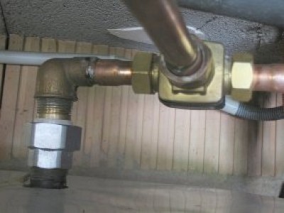

Je viens d'en faire l'expérience ce dernier weekend en terminant mes travaux de préparation pour le solaire.
En effet, j'ai dû dévisser le raccord de sortie du ballon pour installer un mitigeur thermostatique et un manchon galvanique bien sûr !
Surprise : en 15 ans le coude en laiton était plein d'un résidu calcaire brunâtre très dur. Le diamètre de passage s'est trouvé réduit de 16 mm à moins de 4 mm ! pas étonnant que j'avais des problèmes de débit et de pertes avec plus d'un robinet ouvert ! Pas un seul résidus dans le tube en cuivre soudé à ce raccord !
J'avais le choix:
- courrir les magasins pour trouver un nouveau raccord 3/4 vers 18 mm, panique à bord pour un samedi !
- décaper ce raccord à l'acide chlorydrique : il m'a fallu 20 min en renouvellant l'acide 4 fois !
le résidu était chargé d'oxyde de fer vu la couleur du jus !
Explication : corrosion du fer du ballon au contact du laiton ET préciptitation des ions de calcium sous l'effet du dégagement de d'oxide de carbone dissout dans l'eau chauffée ! précipitation du calcaire !
J'ai la haine face au pros qui ne respectent pas cela !
On pourrait dire aujourd'hui de l'obsolescence programmée !
On est sûr de revoir le client en lui disant : ben oui, vou savez il est vieux votre ballon....faut tout changer ...
Un manchon galvanique coûte environ 8€ !
(pas cher mon fils !)
Longue vie à nos ballons d'ECS !
(photo des travaux terminés avant isolation thermique, mitigeur ESBE acheté en Allemagne; Tmaxi admissible 95°C; régulation à +/-2°K !
Jmat
