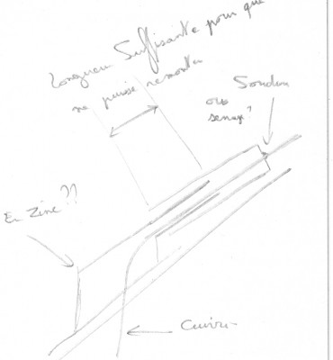

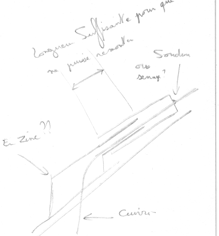

Bonsoir(Jour) Rvman et tous,
Le presse étoupe est en effet la solution idéale. Peut être pas facile à trouver.
Si tu est bon bricoleur tu peux peut être réaliser une pièce en Zinc avec une partie cylindrique Male et, solidaire du tuyau une partie femelle légerement plus grande.
La distance de ces deux parties emboitées suffisante pour éviter à l'eau de remonter. Ce type de fourreau à l'avantage de permettre la dilatation .
Ci joint un schéma de principe (A main levée en trois secondes soyez indulgents
Modifié en dernier par Balajol le mer. juil. 11, 2012 0:15 am, modifié 1 fois.

Bonjour Jmat et tous,
En effet, très bonne remarque.
La partie fixe sur la toiture peut être en Zinc et la partie solidaire de la tuyauterie
réalisée avec du polyéthylène, PVC..
Peux tu préciser ton idée pour la tuile basse?
