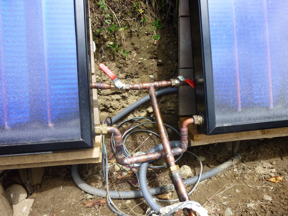

Si tu as une vanne sur le retour des capteurs (côté chaud), tu mets en vitesse max la sirius et tu brides la vanne de retour pour régler ton débit.
J'ai une vanne sur le retour de chaque capteur (voir photo). Je me suis dit qu'il n'aurait pas à coup sûr le mm débit...
Bref, en jouant sur ces vannes, je m'aperçois que la t° de retour varie...
En position ouverte, les tubes de sortie de capteurs ne sont pas franchement chaud...
Mais si je réduit l'une ou l'autre des vannes, ca change.
Là aussi le comportement n'est pas super clair.
Je me dis que ca doit encore être une histoire de débit/vitesse...

Alors cet aprem/midi j'ai pu faire des tests très intéressant (de mon point de vue) :
En circulation vitesse 3, la réserve monte bien en t° et aucun des tubes n'est encore isolé (hormis les 17m sous terre)
comme dis plus haut, 2 vannes en sorties de capteur (du moins 3m après la sortie) réduisent un peu le débit et permette à l'eau de monter en t° (d'ailleur le changement est assez rapide)
J'ai aussi rempli au tier mon ballon échangeur pour voir. là j'ai pas fait gaffe au temps, mais l'eau était bien chaude.
J'en conclu que le principe de fonctionnement marche déjà bien. Peut etre que je peux améliorer les débits, mais si je ralenti le circulateur, il s'arrête.
Autre question que je puisse bien comprendre.
Le débit idéale dans les capteurs doit etre de 200l/h.
J'imagine qu'avec la section de l'echelle la vitesse est la bonne pour évacuer les bulles des capteurs.
Donc si y'a, elles se retrouvent dans le coude haut de sortie des capteurs, là où je passe en 22 et donc où la vitesse diminue (débit constant).
D'où ma question du début : Ca fait quoi des bulles à cet endroit ?
Ensuite je me dis qu'avant d'entrer sous terre pour 17m, je pourrais réduire la section de tube en sortie des capteurs. La vitesse serait alors plus élevée. Et les bulles logiquement entrainées vers le bas jusqu'au 22...
Ca changerait quelque chose ?
Merci d'avoir pris le temps de me répondre et de me lire.

j'aurais tendance a la mettre juste a l'entree de ta reserve. Une simple vanne 1/4 de tour devrait faire l'affaire pour laminer un peu le debit, mais faut "jouer" fin pour approcher du reglage "qui va bien". Quand je dois "jouer" a ca, j'utilise un tube de 50cm de long "enfile" sur la poignee de la vanne pour avoir un reglage "fin".Où se place une telle vanne ? Et quelle est son type ? quart de tour ? autre ?
le rendement est influence par le debit, l'ideal est d'avoir un debit proche de celui que est preconise pour les panneaux.Que se passe t il si y'a des bulles, le rendement est moins bon ?
OuiAutre question que je puisse bien comprendre.
ben en fait, elles vont se retrouver la ou la vitesse du fluide est inferieure ou egale a la vitesse de la bulle.Donc si y'a, elles se retrouvent dans le coude haut de sortie des capteurs, là où je passe en 22 et donc où la vitesse diminue (débit constant)
-Si le tuyau est horizontal, ben la bulle n'a pas de vitesse et donc pas besoin de beaucoup de vitesse pour la faire avancer
-Si le tuyau est incline a 30°, le sin30° = 0,5 la bulle a une vitesse de 0,5m/s x 0,5 = 0,25m/s, il faut donc une vitesse > a 0.25m/s pour la faire avancer.
Si le tuyau est vertical, la bulle a une vitesse d’ascension de 0,5m/s, il faut donc une vitesse > a 0,5m/s pour la pousser vers le bas.
Tu auras compris que le calcul est simple, c'est 0,5m/s x le sinus de l'angle par rapport a l'horizontal.
Sin 0°= 0 => vitesse du fluide > a 0m/s (tube horizontal)
Sin 30°= 0,5 => vitesse du fluide > a 0,25m/s
Sin 45°= 0,707 => vitesse du fluide > a 0,354m/s
Sin 60°= 0,866 => vitesse du fluide > a 0,433m/s
Sin 90°= 1 => vitesse du fluide > a 0,5m/s (tube vertical)
c'est tout simple a comprendre ... des que les bulles occupent la section complete du tuyau ou meme une partie ( ca depend du debit, de la situation de la bulle, ...), le syphon se desamorce ! Le plus simple est de t'essayer sur la terasse avec 2 bouts de tuyau, un T une vanne et un seau d'eau ; tu n'imagines pas une seconde comme c'est instructifD'où ma question du début : Ca fait quoi des bulles à cet endroit ?
pour ce qui est de l'air dissous dans l'eau, le systeme pressurise n'etant pas reoxygene puisque en vase clos, l'eau fini par mourrir et ne contient donc plus d'air dissous. Mais ca ne concerne que le point 3 expose ci-dessus dans mon post ... les 2 autres sources de bulles sont toujours potentiellement actives !!!Je me dis que comme le système est à l'arrêt au moins 1 fois par jour, on repart de zéro à chaque fois.
Ben c'est tout simplement ce que je te propose avec le PER "glisse" dans le 22 qui descend ... Tu as compris que la section de la "montee" n'est pas un probleme, c'est dans la descente qu'il faut "aller plus vite" que les bulles pour les "pousser" vers le bas !Ensuite je me dis qu'avant d'entrer sous terre pour 17m, je pourrais réduire la section de tube en sortie des capteurs. La vitesse serait alors plus élevée. Et les bulles logiquement entrainées vers le bas jusqu'au 22...
La ou tu en es maintenant, si tu veux faire un travail de finalisation correcte, il te faut passer a autre chose que le chaud, pas chaud, tiede, tres chaud, ... Prend la peine de faire des mesures au thermometre en entree-sortie des capteurs pour les equilibrer correctement et en entree-sortie de l'echangeur, de prendre un seau et de chronometrer pour avoir une idee reelle du debit (a faire a l'eau froide ou tiede en soiree pour ne pas te bruler hein ! ). T'es dans la derniere ligne droite, donnes-toi les moyens d'avoir des mesures correctes pour "comprendre et sentir" ton installation, c'est comme cela que tu la maitriseras et lui feras faire du bon boulot.Alors cet aprem/midi j'ai pu faire des tests très intéressant (de mon point de vue) :
Ca va finir par le faire, courage !

salut à tous !
Me revoici après quelques jours de vacances et une commande de capteur de t°..
Première mesure aujourd'hui (jour de canicule) :
en entrée d'échangeur : 52.2°C
en sortie d'échangeur : 45.8°C
T° de l'eau dans le balon de stockage : 47.6°C
Aucun tube non enterré n'est isolé, et dans le garage il commence à faire chaud...
le débit actuel est de l'ordre de 220l/h, mais il ralentis tout doucement jusqu'à s'arreter.
Si je relance avec le gros circulateur, évidement ca repart...
Voila.
Je continue mes recherches de réglage.
Et je vais placer des capteurs de t° en sortie des 2 panneaux
Merci à vous.

Bonjour Tekloo et tous,
Ton système est à la limite de l'amorcage, tu peux encore essayer de brider la vanne au retour, avant la reserve pour obtenir les 200 l recommandés et freiner le retour. (Du moins c'est ce que je ferai
Tu n'est pas loin du résultat

mesures à 17h23 :
J'ai 53 et 58°C en sortie de capteur.
Je pense que ca doit pouvoir se régler avec la vanne de chaque panneau.
Presque 53°C dans la réserve.
Est-ce que ces t° sont cohérentes ?
Je pensais que ca serait plus chaud....
