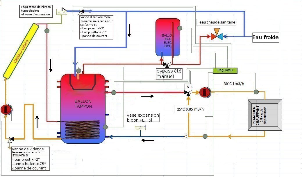

Tu verra par experience, la mienne n'a que 45 jours
Donc les 4/5 °c c'est une moyenne des observations que j'ai pu faire actuellement sur mon systéme ce n'est pas une vérité vrai
Mais c'est logique que la température dans l'air d'un capteur vide soit supérieure a celle d'un capteur plein, l'eau froide refroidissant toutes les surfaces au remplissage de plus il faut plus de calories pour chauffer un volume d'eau qu'un volume d'air. C'est surement pour cela que le delta est de 8°c (10 par défaut sur le drainBlock) pour que une fois "rempli" il y ai 4/5 °c de plus que le bas du ballon, mon systéme vidange quant le delta est de 1 degré ET que le capteur est plus chaud que le bas du ballon. J'ai "rusé" une fois et les capteurs m'ont vidangé les calories du ballon
J'avais un delta de 3°c mais inversé
Ma puissance actuelle , quant il y a du soleil bien sur, oscille entre 2,8Kwh et 0,6 kwh donc je récupère entre 9000 et 1000 watt.
En 45 jours 99880watt soit a peu prés 10 litres de fioul
dur dur l'amortissement
Je plaisante, je sais très bien que chez moi j'ai au moins 4 mois de perdu, je table sur les 4/5 mois ou je pourrais éradiquer l'ECS fioul, là le bénéfice sera présent
