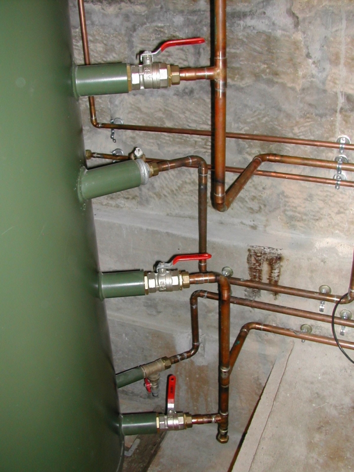

Bonjour J2C et tous,
Ton clapet va de toute manière arrêter le thermosiphon "de boucle" (stock/capteur/stock).
Si ton clapet est éloigné du stock, que les pentes sont favorables au thermosiphon (ça monte tout du long), laisse ta lyre, ça t'évitera d'avoir (parfois) un tuyau chaud entre échangeur stock et clapet.
Exemple perso indirect (voir la pj, bas de l'image), dans la partie chauffage de mon install je n'ai pu faire de lyre sur un des points, le point le plus bas du stock, là où c'est le plus froid. Pour essayer d'être clair sur ce montage, j'ai 2 entrées (retour chauffage) sur le bas du stock avec 2 vannes pour choisir où injecter l'eau de retour de chauffage, une tout en bas du stock et n'ayant pas de lyre (tuyauterie montant tout du long) et la seconde au 1/3 de la hauteur du stock et disposant d'une lyre, ces 2 lignes se rencontrent et vont (en montant) jusqu'à une vanne 3 voies (fermée), la ligne commune est un cul de sac quoi. Malgré cette vanne fermée j'observe ceci: si j'ouvre la vanne sur le point haut (lyre, l'autre vanne étant fermée) il n'y a pas ou très peu de chaleur propagée dans le tuyau, au niveau de la vanne c'est "froid". Par contre, si je fais l'inverse, fermer la vanne du haut et ouvrir celle du bas (n'ayant pas de lyre, montant tout du long vers la vanne), la chaleur monte généreusement jusqu'à la vanne.
Conclusion: la chaleur monte dès qu'elle peut, si tu mets le clapet en sortie d'échangeur (point chaud, en haut) aucun pb, si tu le mets plus loin (plus haut), laisse ta lyre, ça évitera de chauffer (parfois) les tuyaux entre stock et clapet (on peut isoler aussi ).
Certains Appériens recommandent de ne pas isoler la partie descendante de la lyre, pas faux à mon avis, ça favorise sa fonction 1ère, on gaspille les calories dans la partie descendante et y a plus rien à propager derrière
Pour la discussion sur les pâtes d'étanchéité, voir ici :http://forum.apper-solaire.org/viewtopi ... highlight=
