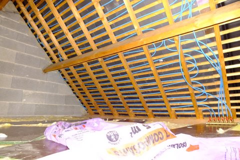

je suis satisfait trouver une discussion sur l'ardoise, matériaux qui atteint facilement 80° au soleil et qui couvre entièrement ma demeure.
C'est sur ces constats que j'ai installé un réseau PER entre les liteaux (6x25métres) , fixé avec du scotch alu, le tout réchauffant deux préparateurs de 150 litres.
Le système est en amont de mon installation initiale au gaz. L'eau est facilement préchauffée à 30/40° en intersaison, 50/60° en été. Manque 10/20° pour éteindre longuement la chaudière, c'est dommage car c'est écologiquement désastreux de bruler du gaz en été ...
Il faut que je trouve des idées pour améliorer un peu, prochainement je ferai un document descriptif complet est peut-être que d'autres pourront m'aider.
J'ai également organisé une reprise d'air chaud des combles vers les chambres avec quelques ventilateurs. Dans les combles, il fait parfois plus de 30° en plein hiver, pourquoi s'en priver ?

Merci pour ton retour d’expérience. Pour gagner un peu en T° et maintenir bien en place tes tuyaux contre les ardoises pourquoi par faire des caissons (remplis de laine de roche) au dos de tes tuyaux. En fait il suffirai juste de clouer des planches au dos des chevrons et de remplir de laine de roche en vrac au fur et a mesure. A mon avis tu devrais gagner pas mal de degrés Celsius ...
Sinon pour la reprise d'air chaud ds les comble, tu filtres l'air avant d'injecter ds l'habitation ou tu as un échangeur à plaques ?
Sinon pour la reprise d'air chaud ds les comble, tu filtres l'air avant d'injecter ds l'habitation ou tu as un échangeur à plaques ?[/quote]
Les 150 métres (c'est sans doute trop mais cela ne coûte rien) de PER de 12 serpente entre les liteaux, et entre les chevrons j'ai calé des panneaux de laine de verre semi rigide. Effectivement j'ai gagné quelques degrés.

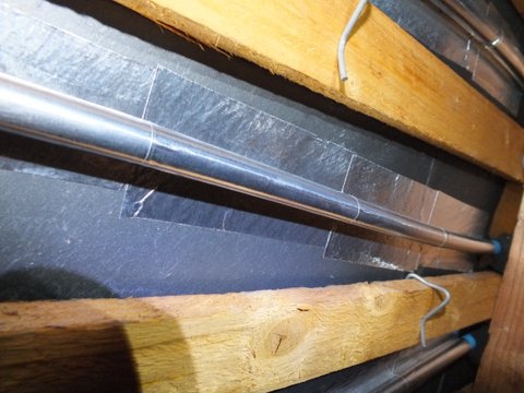

Par contre, ce qui m'a fait gagner beaucoup en température, c'est la liaison scotch alu (en forme de oméga qui s'entoure autour du PER en appuis sur l'ardoise). Il y a différente qualité de scotch (pour isolation ou pour fumisterie), j'ai constaté quelques décollements, à analyser.
J'ai fait cet été des mesures de température d'ardoise en y posant simplement soit une plaque de plexi, soit un vitrage directement sur l'ardoise: un effet de serre des plus basique, qui m'a permis d'obtenir facilement plus de 110°. C'est une solution que j'imagine, simplement recouvrir l'ardoise avec quelque grande feuilles de plaxi. Vu la surface que j'ai, je ne cherche pas la performance absolue comme en le ferait avec un capteur spécifique. Au contraire je voudrait que cela plafonne vers 90° pour ne pas endommager mes tuyaux PER. Il n'y même pas utile que ce soit étanche, et je ne change rien à la couverture.
Autre piste que j'ai pu lire sur le sujet de Guy Isabel sur la fabrication de capteur air avec de l'ardoise: mettre de l'alu sur l'isolant pour renvoyer les infrarouge, par extension, je me demande s'il ne serait pas utile de peintre ma tuyauterie en noir mat pour favoriser l’absorption. J'avoue que je ne maîtrise pas bien ces phénomène de rayonnement. Est-ce qu'en quelque sorte ,le rayonnement du soleil traverse l'ardoise par propagation ?
Pour ce qui est de la reprise d'air, cela revient à ne plus la faire directement dehors mais via les combles, assistée par un ventilateur régulé. En fait il n'y pas plus de poussière dans un cas que dans l'autre, je n'ai aucun filtre, c'est direct et pas de retour d'expérience négatif. Les greniers ont une image d'endroit poussiéreux, si on les aspirait régulièrement comme dans le reste de la maison ce ne serait pas le cas.
