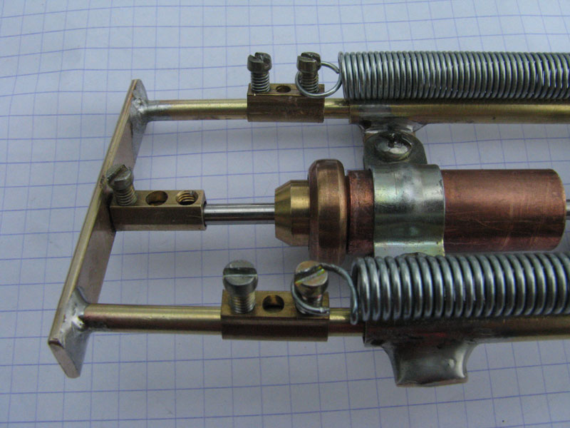

Bonsoir Guy,
As-tu songé a détourner l'usage d'un robinet thermostatique ou autre système à bulbe pour actionner la trappe ?
Le déplacement est faible mais la force doit être importante. Cela ouvrirait progressivement la trappe en fonction de la température dans le capteur. Par contre il faut neutraliser la trappe en été, soit manuellement soit par une autre système dans la pièce qui se dilate en opposition.
Avec de l'alu et de l'inox, il doit être possible aussi de créer un bilame.
a+, Etienne
Modifié en dernier par cargo le sam. sept. 08, 2012 23:40 pm, modifié 1 fois.
ISABEL
Messages : 259
Message par ISABEL »
Bonjour , tous ,
Figures toi que c'est précisement ce que je viens de mettre au point , après pas mal d'essais , d'abord par des moyens électroniques , puis des tentatives avec des bilames , et finalement grâce à des actionneurs VERNET , leader mondial des petits verins thermostatiques . Ils ont bien voulu m'aider à déterminer le modèle adéquat , à savoir début de sortie autour de 22 °C , puis course régulière de 10 mm environ jusqu'à 70 °C . Il a juste fallu adjoindre des ressorts de rappel (puissants) pour ramener ces verins à leur position initiale le soir . Ah oui , j'oubliais de le dire , j'ai installé deux verins en série , l'un qui pousse l'autre pour parvenir à 20 mm de course . Mission accomplie ensuite en pilotant un petit clapet métallique , doté de son propre ressort de rappel . Le tout est fiable , totalement autonome , silencieux et en outre très économique : 5€ le verin !!!
Je suis en train de rédiger un chapitre complémentaire pour mon bouquin , mais donnerais tous les détails avec photos sur notre site , et reste bien entendu à disposition pour tous renseignements . Le solaire à air va tout doucement devenir un complément énergétique totalement passif . ( plus de source électrique hormis le ventilateur qui pourra s'alimenter en PV , pas de fuites , insensible au gel , durée de vie très longue , mais je me répete !!!
Allez , au boulot avant les premiers frimas ! Cordialement Guy

encore moi , désolé , j'ai récupéré auprès du bureau d'études VERNET les courbes et caractéristiques utiles . Pour info , un peit verin de type 0769 comme le mien supporte une charge mini de 50 N et maxi de 180 N , donc ressort de rappel compris entre ces deux valeurs , optimal 68 N , avec raideur de 5 N / mm. A plus Guy

ISABEL
Messages : 259
Salut à toi , tous
Le principe est fort simple : les deux verins , en série , réalisent une course totale de 20 mm environ , dès que la température est supérieure à 25 degrés . Ils sont disposés à l'intérieur du conduit à air chaud . En utilisant un clapet dit "antiretour" , il suffit de pousser un peu autour de l'axe central pour ouvrir totalement les deux parties du clapet , c'est le travail des verins , à l'aide d'un doigt en cuivre , en forme de U . Les deux ressorts de rappel font rentrer les verins lorsque le soir ,la température revient aux environs de 20 degrés . Mais les 2 demis volets disposent de leur propre ressort de rappel pour obturer totalement le conduit d'air chaud . Simple , fiable , silencieux .
Pigé ? sinon tu passes me voir pour un essai . Bien à toi . Guy
deux verins en série = 20 mm de course
le doigt &amp;quot;pousseur&amp;quot;
le doigt &quot;pousseur&quot;
verins installés dans le conduit
AD 44
Messages : 1389
Message par AD 44 »
Avec la deuxième photo tout s'éclaire dans ma tite tête.
ISABEL a écrit : Pigé ?
ouiii, ca y est non seulement j'ai pigé, mais je trouve ça prodigieux!
L'idée de pousser un clapet anti retour via des verins...fallait le trouver! T as du sacrement cogiter avant d'avoir l'étincelle!
CHAPEAU BAS!
