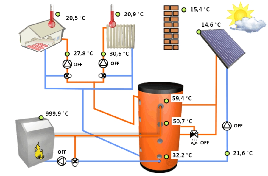

Toujours des modifs sur la régulation avec l'ajout, enfin le parametrage et la connexion d'une sonde volumetrique qui va me permettre normalement d'avoir en temps réel l'energie récupéré et une nouvelle sonde de température puisque comprise sur le meme appareil que la sonde volumetrique. Je le redit encore, vraiment cet UVR1611 c'est trop top et sans fin.
Dans le meme registre voici le schema que j'ai fait et qui est opérationnel depuis la fin de la semaine et qui permet d'afficher dans un explorateur toutes les données que j'ai choisi ! (joli non ?).
Pour le moment ce n'est dispo qu'en interne a la maison pour des raisons de sécurité informatique :roll:
Du coup au lieu de bricoler un affichage pour avoir la temperature vers le poele et bien je vais acheter une tablette android a 60€ et hop elle affichera directement le schéma, une console de supervision facile a comprendre ... pour les utilisateurs de la maison.
Voila les dernieres news.
A oui la capture d'ecran est sur le coup des 21H00 pour info et comme le poele n'est pas encore installé (prévu pour la semaine prochaine), c'est normal que la temperature soit de 999° (ce qui est extrêmement chaud :lol: ).
