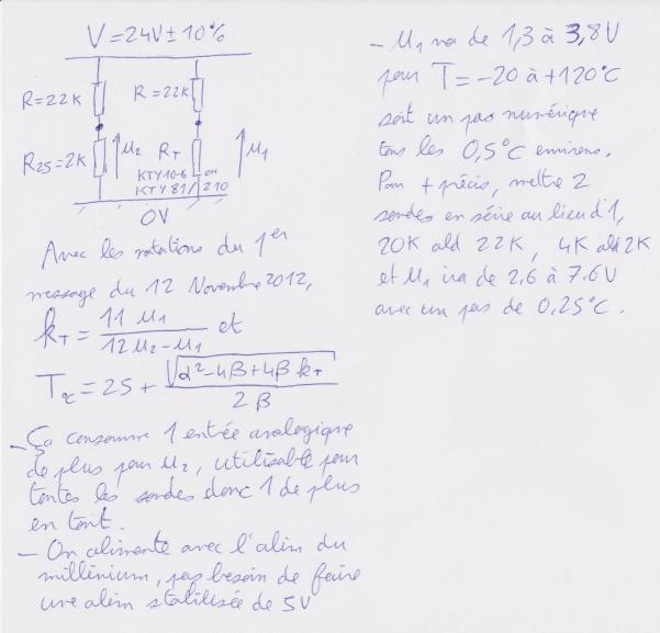

Pour mon projet j'essaie de m'initier au Millenium.
A commencer par les sondes, c'est pourquoi j'arrive ici.
Est-ce que ça marche d'alimenter directement les réseaux R-sonde avec l'alim 24V de Crouzet ?
Dans ce cas on devrait pouvoir faire selon la pièce jointe ou c'est trop compliqué ?
J'oubliais, cette méthode est indépendante de la tension d'alimentation, V n'intervient pas dans les formules.
