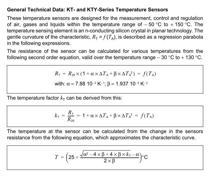

Si tu souhaites plutôt faire des calculs que de jouer du fer à souder, il y a peut-être une autre solution.
Tu crées simplement un pont avec par exemple une résistance de 2.7K(stable de préférence) en série avec la KTY, le tout alimenté sous 5V (Stable aussi bien sur). La tension "V" est le reflet de la température, mais la formule n'est pas simple.
Je joins les formules du fabricant.
Dans la formule du bas, celle de la température, il suffit de remplacer KT par : (-2700*V)/(V-5)*R25 et tu as la température. La formule n'est pas simple, mais il suffit de la rentrer une fois, après c'est la précision assurée.
J'ai essayé de rentrer ces formules dans un tableur et ça marche parfaitement.
Le gros avantage, c'est que tu peux calibrer ton capteur juste à la bonne valeur. Il suffit de placer ton capteur près d'un thermomètre étalon, et de changer la valeur de R25 dans la formule jusqu'à ce que la température lue coïncide avec celle de l'étalon.
J'oubliais. Dans la formule il y a une "Racine carrée" Je ne suis pas sur qu'on puisse la rentrer dans l'automate M3.
Dans ce cas il faut peut-être passer à l'Arduino ?

Merci pour la formule de la KTY car avec ça on a une super précision de ça résistance en fonction de sa température car le millénium c'est extraire la racine d'un nombre.
