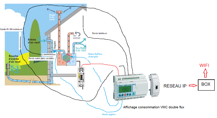

Bonjour a tous.
Je me permet un petit Topic, qui j’espère peu donner des idées !
Je vous expose mon Projet ( encours de réalisation )
J'ai donc une VMC Double Flux Haut Rendement Basic ( sans regulation, ni afficheur, ni ByPass )
Il faut donc améliorer ce machin !
J'ai une DF microwatts avec un bypass (pour l'échangeur) et un registre (pour le puits canadien). La VMC DF est gérée d'origine avec un microprocesseur de la même gamme / famille (vitesse, régulation, alarme, bypass) à partir des T entrée et sortie et des paramètres du boitier tactile dans la cuisine
Au départ je voulais unifier l'ensemble de la gestion de la VMC DF avec un seul système mais j'ai renoncé car impossible avec mes compétences de récupérer le soft sur le microprocesseur pour réutiliser la liaison série entre le microprocesseur et la VMC
J'ai donc un système un peu foireux mais qui fonctionne parfaitement
La partie moteurs est gérée avec le microprocesseur à partir de la vitesse (débits imposés) et des deux sondes de T en entrée et sortie (c'est dommage)
Les deux clapets sont gérés par un M3 avec 3 sondes de T (entrée VMC, sortie puits et T intérieur) le M3 gère également l'encrassement des filtres et mesure la consommation
le m3 permet simplement de gérer des scenario hiver ou Eté ou encore les températures intérieures seuil
juste un schéma

Oui mais encore.... :roll:
Ce qui serait intéressant c'est de savoir le fonctionnement que tu as réalisé avec le M3. A quelle température bascule les registres et sur quelles sondes. En fait de faire une analyse du fonctionnement, merci.
visionmasterpro
Messages : 336
Enregistré le : ven. août 31, 2007 18:23 pm
Localisation : 21 dijon
Message par visionmasterpro »
Le logiciel est à considéré comme libre de droit avec :
la liberté d'exécuter le programme, pour tous les usages ;
la liberté d'étudier le fonctionnement du programme et de l'adapter à ses besoins ;
la liberté de redistribuer des copies du programme ;
la liberté d'améliorer le programme et de distribuer ces améliorations au public, pour en faire profiter toute la communauté.
mais à vos risques et périls en cas de défaillances de vos régulations
Cette version fonctionne depuis plusieurs mois et ne présente normalement pas de defaillance.
Elle est adaptée à une maison respectant les principes élémentaires du "bioclimatisme"
avec une exposition des ouvrants essentiellement au sud
le niveau d'isolation est intermédiaire entre du BBC et du passif avec une faible inertie du bâtiment (MOB)
le puits canadien est enterré entre 1.5 et 3.5 mètres sur une longueur de 50 mètres
Donc ma version M3 qui pilote la VMC avec les commentaires pour la construction du programme
J'ai retiré quelques éléments qui ne servent à rien. Pour le cas présent il reste :
- la VMC
- les compteurs pour l’énergie PAC, CESI et VMC
- la remise à zéro
- le module XN05 n'est pas utile ici
il y a donc 3 températures sur des sondes pT 100 en entrée qui sont en bas à gauche dans PM3 via un module XA03
la precision est de l'ordre de 0.15°C c'est largement suffisant pour cette application
il y a un compteur d'énergie en I9 sur la VMC
la dernière version sur l'automate donnant à la fois l’énergie sur une journée et sur une heure (ici seulement sur une journée)
cette valeur permet d'avoir une idée de l'encrassement des filtres et donc de les changer
il y a deux vannes en bas à droite qui fonctionnent en 220 volts via 3 relais 24 volts (M3) / 220 volts (vanne)
- le registre sur le puits canadien fonctionne avec 3 fils
04 (seul = fermeture) et 05 (avec 04 = ouverture) permettent de le faire fonctionner dans les deux sens.
N'ayant pas d'utilité d'ouvrir le clapet en position intermédiaire, le système fonctionne en 1.5 minutes dans chaque sens pour passer de l'état d'ouvert à fermé
ou l'inverse.
- le clapet Bypass (échangeur) est ouvert seulement si alimenté
au centre en bas il y a le cœur de la régulation ou l'on compare les 3 températures :
- T intérieure par rapport à deux références (hiver et été)
- T extérieure à T en sortie du puits canadien
On utilise un tableau boolean avec 4 entrées (été / hiver en plus des 3 autres) pour gérer les 2 vannes.
Le tableau étant à adapter selon vos besoins.
On ajoute juste derrière deux temporisations de 10 minutes lorsque les températures sont proches pour éviter les changements répétés
de l’état des vannes.
La valeur été étant à définir comme une période de référence ou l'on peut avoir des surchauffes dans le bâtiment
(ici seulement du 1 juin au 15 septembre)
Dans l'afficheur déroulant au centre en haut il y a une possibilité de modifier les deux références été et Hiver
Par exemple été = 23°C donc au dessus de 23°C on refroidi la maison via le PC
autre exemple en hiver = c'est au dessus de 26°C que le système refroidi l'air.
Je reste à votre disposition
XD26 XN05 XA03.PM3
(192.64 Kio) Téléchargé 701 fois
Modifié en dernier par visionmasterpro le dim. nov. 18, 2012 13:24 pm, modifié 2 fois.
