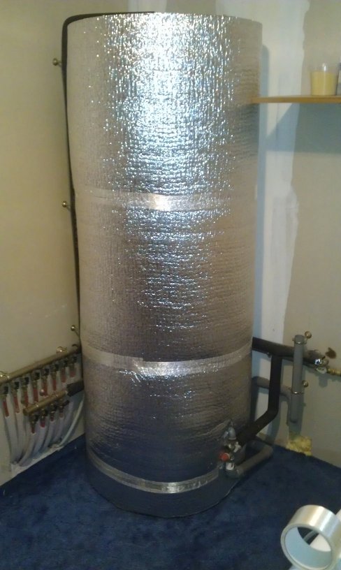

Un collègue ne me croyais pas que cela est très efficace.
Finalement il a isolé son ballon électrique de 300 l avec 10 cm de laine de verre revêtue papier kraft.
Le tout a été habillé avec de l'isolant à bulle récupéré (inefficace contre la porte de garage)
le résulat :
en coupant le ballon pendant le WE de 2 jours il avait de l'eau tiède au retour.
A présent l'eau est encore brûlante !

L'isolation , c'est le seul moyen d'avoir chaud sans chauffage !
Les doudounes fonctionnent comme çà, non ?
Tous les ballons du commerce n'ont que 5cm d'isolant pour cause d'encombrement. C'est très compréhensible.
Ce qui l'est moins, c'est qu'aucun revendeur ou installateur ne propose de sur-isoler. Pourtant l'économie est énorme. C'est une info qui mérite d'être diffusée. L'économie est importante sans changer de matériel.
Un ballon ECS de 200l consomme 2kW.h par 24h pour se maintenir à 60°C.
Chez moi, je consommais (avant le solaire) 4 à 5 kW.h par jour pour l'ecs.
Mon ballon est sur-isolé avec 15cm de laine de verre (bon, çà gratte!) depuis plus de 15ans, les pertes sont divisées par 4.
Donc l'économie réalisable est relativement importante.
