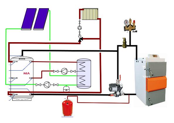

Projet bois pour arriver au solaire - schéma hydraulique v4

Après plusieurs nuits à réfléchir, les versions sur papier, bloc-note et autres, j'ai mis en fin mes idées sur TAPPS.
Voici donc mon schéma martyr en annexe.
Je suis donc dans l'attente de vos avis :nul: :thup: :non: :confus:
Un point qui reste des plus obscure est la vanne de mélange/ vanne thermostatique, est-ce manuel / réglabe par régulation (vanne mélange) ...
je me pose la question de supprimer la vanne mélangeuse O8/O9 par une régulation de la temperature de la chaudière, mais je suis loin d'être certain que cela soit une bonne solution.
Modifié en dernier par Fletcher le mar. déc. 11, 2012 22:19 pm, modifié 5 fois.

Après toute ces discussion, le kratki est en route signé mais je suis encore loin de le voir fonctionner. :cry:
Je prendrai un ballon tampon de 1000 litres et 300 ou 400 pour l'ECS, (décision surement cette nuit) J'irai surement vers le 400 litres, car :oops: je rêve d'une baignoire grande taille. :oops: mais je sais que :twisted: cela n'est pas bien.
Le schéma a déjà evolué un peu ce soir, mais j'attend vos avis. 8-)

http://www.google.fr/url?sa=t&rct=j&q=m ... 262FBdxQJw
le lien ne fonctionne pas. Il faut le copier et actualiser la page pour avoir le fichier power point
