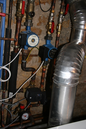

Le chantier est lancé !!!!
une vue de la chose :
raccordements en cours et tests en juillet pour mise en service septembre
Modifié en dernier par enthalpîe le ven. juil. 06, 2012 11:27 am, modifié 2 fois.
