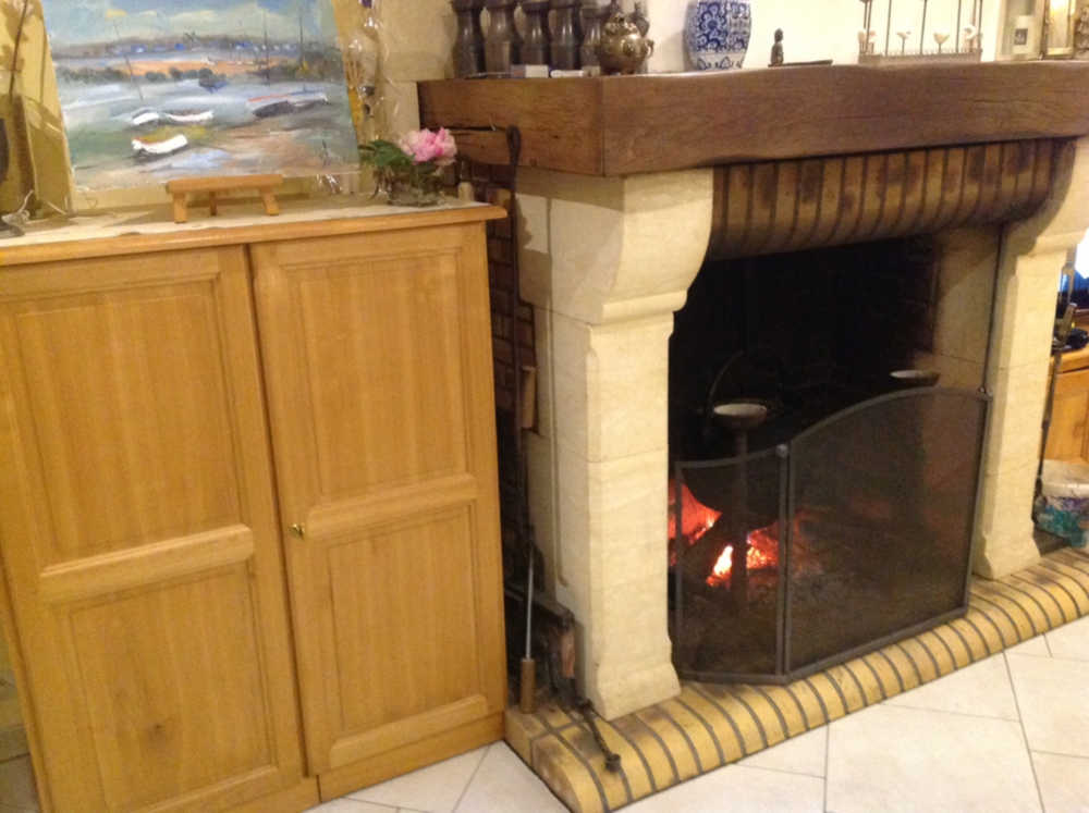

Une cheminée à foyer ouvert, qui de surcroit permet de chauffer par moments entièrement la maison, est-ce encore possible ?
Pour ma part je dis oui, mais sous certaines conditions :
- Le bois doit être gratuit, c'est mon cas.
- Il faut faciliter l'alimentation en bûches de la cheminée et son nettoyage, c'est ce que je me suis efforcé de mettre au point.
- L'ensemble doit être pensé au moment de la conception de la maison car cela nécessite des aménagements assez lourds.
Pourquoi un foyer ouvert ?
- j'adore le feu dans une cheminée à foyer ouvert
- j'adore faire des grillades en hiver
- je voulais à tout prix retrouver l'ambiance "au coin du feu" de mes ancêtres.
Même si tout cela me coûte quelques sacrifices.
La concession au modernisme a tout de même été le moteur de mon projet.
J' ai donc installé :
- un monte bûches (dans le placard de droite) pour monter les bûches depuis le sous sol sans trop se salir ni se fatiguer.
- un système de récupération directe des cendres dans un grand bac au sous-sol
- une marmite chaudière reliée au plancher chauffant et qui prend la main sur la PAC dès que la température de l'eau dans la marmite atteint une certaine valeur.
Mon installation a été réalisée depuis 5 ans environ et maintenant je me chauffe exclusivement au bois (200 m² à chauffer) lorsque j'en ai envie et aussi lorsque le tarif tempo est au rouge et bien entendu en période pleine car je n'ai pas le courage de me lever la nuit !
L'ensemble a été réalisé en autoconstruction.
J'ai les photos des différentes étapes de cette construction et je vous les montrerais au fur et à mesure.
Quelques détails :
Les pierres des jambages proviennent d'une carrière du Périgord, taillées sur mesure.
La marmite chaudière provient du "BonCoin", on en trouve des vraiment pas chères !
Voilà, c'est tout pour aujourd'hui, je m'absente et je reviens dans 8 jours, pour commencer à décrire le détail de la fabrication si vous le voulez bien !

Toujours pour me simplifier la vie dans l'utilisation de la cheminée, j'ai transformé un pare feu du commerce en une porte montée sur un axe qui est fixé (à droite sur la photo) d'une part en bas dans les briques de la sole et d'autre part en haut derrière le linteau grâce à un tube en inox qui remonte parallèle au jambage droit.
Mon pare feu repose et il est fixé par sa base sur une cornière soudée solidaire du tube "charnière". De ce fait les charnières d'origine du pare feu ne sont plus opérationnelles.
Notez aussi en haut et à gauche du pare feu le bouton de manoeuvre de la "porte" !
