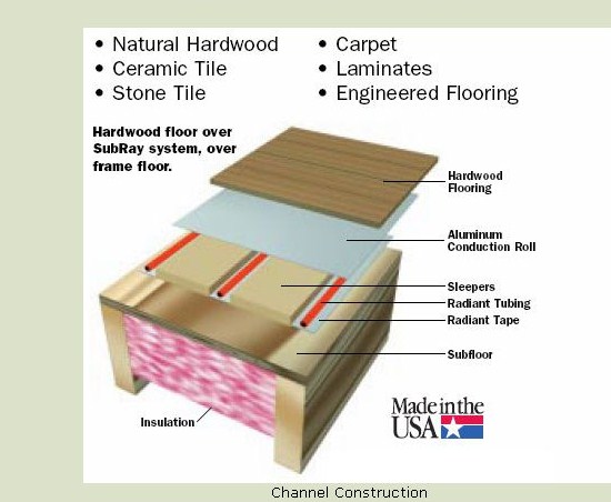

Pour avancer un peu(et essayer de me convaincre que ma solution n'est pas si mauvaise):
Image récupérée sur un forum US ( http://ecorenovator.org/forum/renovatio ... ing-8.html ), un post à lire pour les anglophones sur la construction de plancher chauffant sec...
Je ne l'ai pas encore lu, mon anglais n'est pas au top, je l'ai trouvé via google.
Je n'ai donc pas encore de conclusion la dessus, hormis que des diffuseurs sont indispensables.

Et ce serait une très bonne solution pour effectuer la mise en contact avec le tuyau. La grande plaque Alu viendrait recouvrir le tout, comme ceci (tiré du site donné par Ticavel)

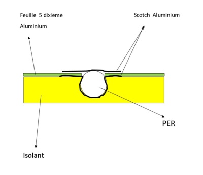

@ Bernard , je ne connais pas non plus l'epaisseur d'alu qui le compose , mais le soucis majeur que j'entrevois avec les feuilles de 5dixieme c'est de pouvoir leur donner une forme , alors que ce style de rouleaux peus epouser sans soucis les rainures des PER.
ou alors il faudrait debiter tes feuilles en bandes de 5 cm de large et pouvoir fabriquer des ailettes.
a reflechir. :cry:

Voila a quoi je pense :

Voici une variante :
- bandes alu (ou scotch Alu) épousant la gorge
- insertion du PER
- plaque Alu qui recouvre le tout
- BA 13 pour un mur, Fermacell pour un sol
idee 01.jpg (9.71 Kio) Vu 14249 fois

Ce matin , j'y avais pense ,et tu m'a devance .
l'idée est bonne .
Une autre question , on met en place des feuilles d'alu pour en faire un diffuseur direct (Dis moi si je me trompe ) , et en temps que diffuseur direct ,le fait de couler un beton autolissant de 2 ou 3 cm d'epaisseur( a la place de la feuille d'alu ) , est ce que ca le ferait aussi ???????????
