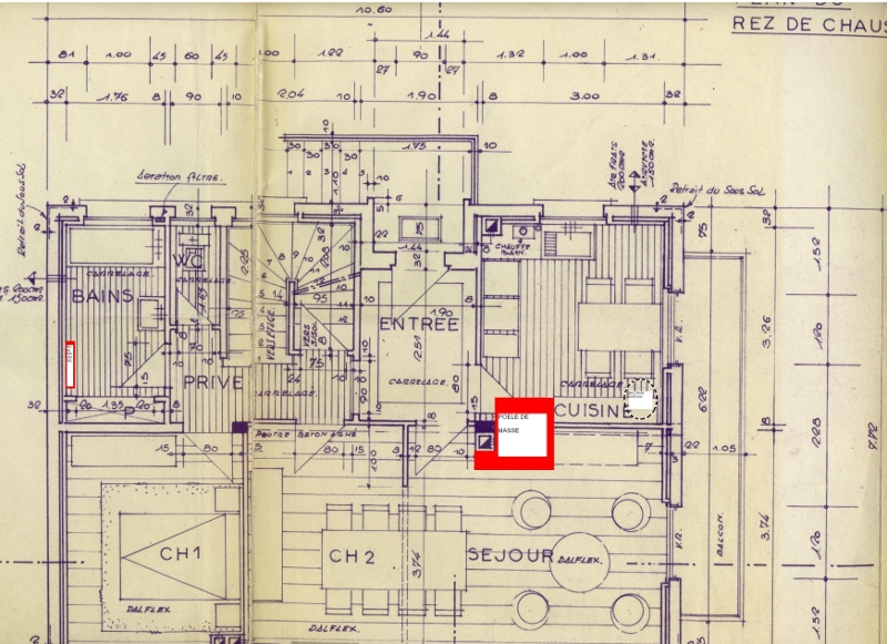

Autre vue du rdc :
le PDM à cheval sur le salon et la cuisine, le ballon au sous-sol juste sous la cuisine.

Bon juste comme ca pour commencer, tu parles de PDM et sur le schema c'est un poele bouilleur, d'ailleurs on ne voit pas tres bien les liaisons sur le schéma si on peut avoir une meilleur resolution :-?

Bonjour Eric,
en fait, c'est un schéma de principe, comme l'installateur l'a indiqué sur le document. Il n'a pas mis de pdm peut-être parce qu'il n'avait pas de photo sous la main. Si tu cliques dessus, tu l'auras en plus grand format. :grin:

Oui pour le grand format j'avais essayé mais on ne voit pas tres bien les traits au crayons !
Ok pour le PDM mais le schema montre un poele bouilleur existe t'il ou non ?
