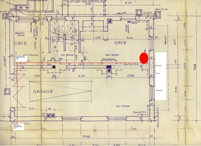

Et enfin du sous-sol :
vous aurez ainsi une vue globale du projet.
pour le sous-sol, en bas du plan, une sortie est prévue pour le second radiateur pour une future petite extension d'un douzaine de m².
J'ai rajouté à la main la véranda sur le premier plan. En principe non chauffée en hiver, elle sert juste d'espace tampon, et permet à notre citronnier de passer l'hiver au frais.

Bon juste comme ca pour commencer, tu parles de PDM et sur le schema c'est un poele bouilleur, d'ailleurs on ne voit pas tres bien les liaisons sur le schéma si on peut avoir une meilleur resolution
Jsue comme ca pour les radiateurs meme si ce n'est vraiment pas la le gros du budget je conseil le "bon coin", perso j'ai trouvé des grands radiateurs pour de la BT vraiment pas chere.
C'est un beau projet !

- monteric
- Messages : 1644
RE ....
Oui pour le grand format j'avais essayé mais on ne voit pas tres bien les traits au crayons !
Ok pour le PDM mais le schema montre un poele bouilleur existe t'il ou non ?
