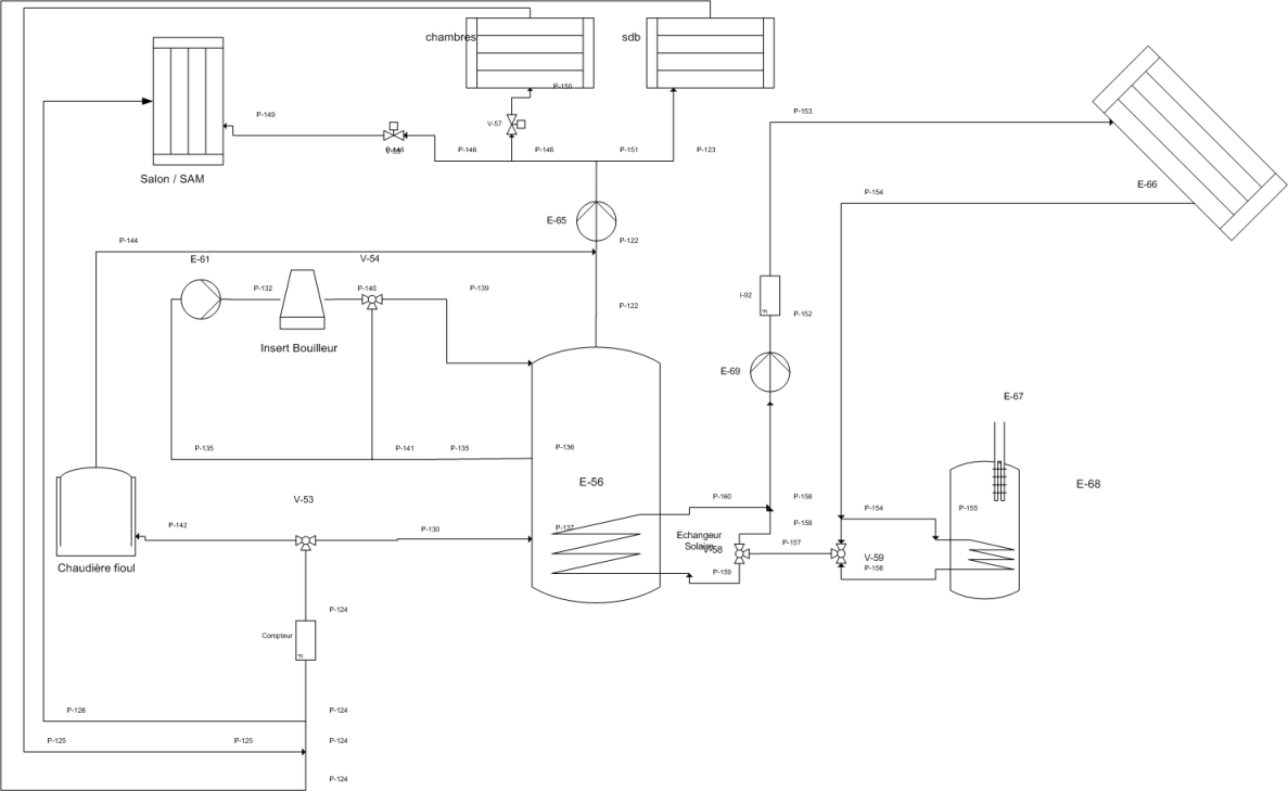

donc en parallèle de la partie solaire, je m'oriente aussi sur un insert bouilleur et une réorganisation des réseaux de chauffages
que penser vous de ça ?
- insert sur l'échangeur du haut
- fioul en retour radiateur
- de 1 à 3 réseaux de radiateurs

Bonsoir Moriss,
Heu c'est bien 3 circulateurs pour chaque radiateurs que tu as dessiner ?
Si c'est bien ca, c'est un peu beaucoup, non ?
Coté insert, je recommande de ne pas passer par un échangeur mais directement dans le ballon ca sera plus efficace et surtout tu ne risque pas la surface coté insert.

Merci de ton retour
J'avoue le 3 circulateur c'est bcp mais c'est pour montrer que je veux avoir une flexibilité maximum pour les zones de chauffages, dans le futur
Donc d'après toi le mieux serait d'avoir l'insert dans le volume et la chaudière en retour radiateur
Du coup un simple serpentin serait suffisant

J'ai revu en parallèle mon schéma global.
Par rapport au précédent, j'ai enlevé les 3 circulateurs. Par contre je me demande de l'utilité des vannes pour isoler un réseau sachant que mes radiateurs sont équipés de thermostatiques.
L'idée est de démarré le circulateur en fonction de la température de la pièce à vivre OU des chambres.
Je connais un expert des installations des panneaux solaires chez sunelis.
Ensuite le conseil de monteric, de mettre le bouilleur en direct dans le ballon.
Dernière chose, le ballon chauffage ne fera que 800L car la hauteur du garage ne permet pas de redresser un ballon plus gros (hauteur sous plafond de 2200mm)
