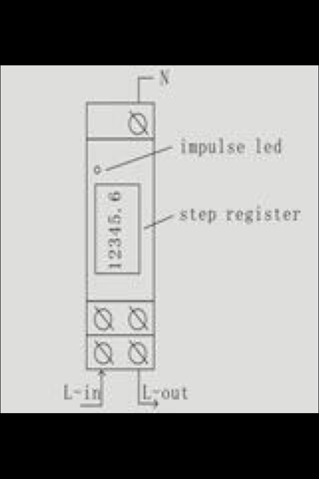

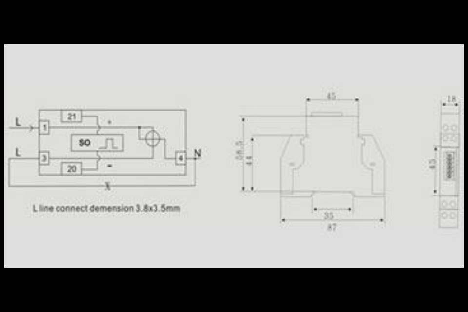

Moriss, est-il possible d'avoir le mode de fonctionnement de ce wattmètre, j'ai recherché sur le net mais à part une traduction en vache espagnole du chinois, ou de l'anglais dont j'entrave que quick je n'ai rien trouvé.
Slts
Jean-Yves 25

je vais chercher la doc
mais en gros c'est très simple, ça compte tous les kwh et ça envoie un pulse
donc un afficheur local, et un envoi de pulse que l'on peut mesurer avec un M3 ou autre pour de la supervision

Bonjour a tous, petite rectification , le compteur fait une impulsion tout les Wh, donc 1000 impulsions pour 1 KWh.
Je joint deux photos qui pourrons peut être servir de doc .
Amitiés
Stéphane

Petit plus :
Type DDS238-1
Accuracy Class Class 1
Rated Voltage ( V ) 120,220,230,240 ( V )
Rated Current ( A ) 5(30), 5(32) A
Starting Current 0.4%Ib
Insulation Performance AC voltage 2KV for 1 minute, impulse voltage 6kv

Franchement, pourquoi achetez-vous des "machins" en Chine alors qu'on peut trouver mieux plus près de chez nous ?
Par exemple :
http://www.mbw-electronic-online.de/1ph ... ehler-230V
En plus, ce compteur possède une sortie impulsionnelle S0 :cool:

Il a une sortie impulsionnelle que n'a pas votre modèle.
Ensuite, quand on a que quelques euros de différence, faire venir un produit d'aussi loin me semble un peu exagéré (et je parle pas de la qualité) :sad:
