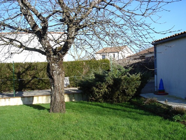

Votre avis sur cette configuration au sol à 45°ou 60° orientation sud . au niveau de la haie et du mur blanc, mais avec des masques ci-joint photos ce matin 10h45

ben dit donc, t'as un beau ciel bleu
ici giboulées de neige toute la journée
Modifié en dernier par Bernard (de Cagnes) le jeu. févr. 07, 2013 20:48 pm, modifié 1 fois.
Bernard (Lyon)
- Messages : 816
Suis comme Bernard, c'est à dire sous la neige, et ton soleil donne envie ...
Côté capteurs, plutôt que de les installer en biais sur ton toit (d'ailleurs les capteurs longs iraient mieux), je les mettrais contre le mur blanc, un peu en hauteur.
Tiens au fait, je m'interroge, faut-il faire une demande préalable de travaux ? Mais les capteurs ne sont ni sur la maison, ni au sol non plus , mais sur une annexe (enfin je crois) côté jardin ?

j'ai abandonner le montage en biais sur le toit
le mur blanc ne m'appartient pas, la haie devant oui, je pense installer 3 capteurs horizontaux à 50 cm au dessus du sol, mon soucis c'est l'arbre qui fait masque, dois je abattre le cerisier et ces bonnes cerises? (':-)')
